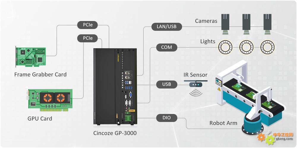

PCI扩展及丰富I/O
AOI系统是由以下组件集成:红外线传感器、工业相机、影像撷取卡、光源、运动控制器等。PCBA由输送带运送到拍摄台上,红外线感应到PCBA后触发相机拍摄,获取的影像由影像撷取卡撷取送至电脑分析,经软件的判别如遇缺陷品就会触发机械手臂进行排除。因此电脑需要丰富的I/O 接口如USB、COM、LAN、DIO和PCI等来连接相关的周边装置。

丰富I/O及模块化扩展
GP-3000内建多个原生I/O接口,如5x GbE LAN以及6x USB3.2高速I/O。透过GEB的多个PCI/PCIe插槽还可添加其他各类高速I/O卡、影像撷取卡等。此外,德承专属的CMI/CFM模块更可针对用户的需求额外扩展I/O或其他功能如:10 GbE LAN、USB、PoE、IGN功能。
