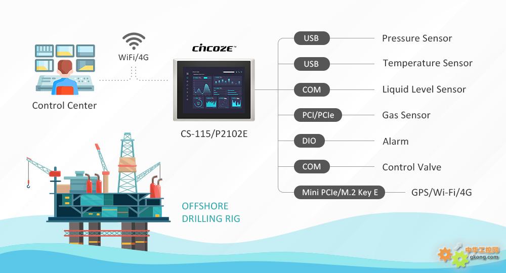

德承在东欧的客户是一家提供海上钻油平台服务的系统整合商,选择了德承阳光下可视工业平板电脑CS-115/P2102E作为旗下自动钻油机设备的HMI应用。这台作为HMI应用的工业平板电脑除了要能够控制钻油机的运行,还必须将设备中不同传感器所获取的数据进行分析并上传至云端,供管理阶层远程监控各个油井的状态,以确保生产效率优化并进行预测性诊断与维护。面对海上严苛的环境,对于强固性和可靠性都有相当的要求,包括IP65、高亮度触控屏幕、多个I/O连接与宽工作温度范围等。
客戶需求
阳光下可读触控屏幕
用于海上自动化控制的HMI应用,这台工业平板电脑必须是超高亮度的,在阳光下依然显示清晰、容易阅读。还必须是IP65防水防尘等级、15英寸的PCAP电容式触控面板。选择电容式面板不外乎电容式拥有高透光率、反应灵敏、耐用性高等优点,更重要的是具有多点触控的特性,可提供现场操作人员方便易用的使用者体验。
控制多源传感器
自动钻油机设有多个传感器以获取设备及环境中的实时数据,如温度、液压、储存容量等,并透过准确分析与及时监控,有效监看机械运行状况以及提高钻井的生产率。而这些传感器都必须透过这台工业平板电脑进行串接。此外,还需要透过工业平板电脑的PCIe插槽扩展瓦斯侦测器。

CS-115/P2102E配置齐全的I/O,适用于工业物联网连接周边装置,以实现与云端的无缝连接。I/O包含1x VGA、1x DisplayPort、2x GbE LAN、3x USB 3.2、4x COM和16x Isolated DIO等。P2102E机种还提供1x PCI/PCIe x4插槽,可支持数据采集卡、运动控制卡、以及I/O卡的扩展。1x M.2 2230 key E和2x Mini-PCIe扩展槽,可因应Wi-Fi、4G LTE等无线传输的需求。用户还可安装德承专属的CFM模块,额外添加IGN及PoE功能。
