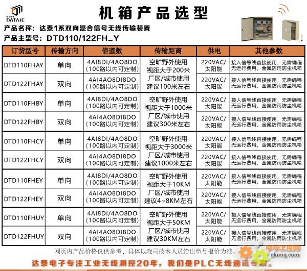

三、产品选型
达泰1系混合信号无线传输装置-DTD110FHY
无线IO,无线数据传输,io信号采集,模拟量开关量信号远距离传输,无线控制除尘风机,推焦除尘无线技改,plc无线通信模块,远距离无线模块

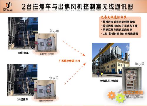

【二阶段无线技改】
解决2台拦焦车操作室与出焦风机控制室之间2发1收无线技改。分别在2台拦焦车操作室内安装一台达泰DTD110FHCY-T混合信号无线传输发射装置,每台发射装置上配备一个触摸屏实时显示出焦高压变频器频率值并配有提升按钮和下降按钮;在风机控制室端安装1台达泰DTD110FHCY-R无线混合信号传输接收装置,用于采集变频器频率、提升及下降继电器输出信号,并在无线信号中断后发出声光报警信号。完成功能如下:
1)当拦焦车发出炉门开启或者关闭指令,接收端接收信号启动或者关闭变频器,同时拦焦车接收变频器的信号反馈,进行信号锁定。拦焦车可实时查看变频器频率;
2)当拦焦车发生信号中断或者通讯异常,显示屏会相应提示。
3)当接收端信号中断,会自动声光报警。
无线通讯方案示意图 ▼
