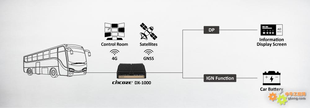

PIDS系统的工控机必须快速接收、处理和显示即时数据和多媒体內容,且安装于公交座椅下或车顶。因此需要一台小巧且高效的工控机,以确保交通讯息的即时更新和准确显示。
无线传输GNSS
PIDS系统需要通过无线网络接收来自控制中心的即时交通资料,包括路线、各站出发及抵达时间,也需要透过卫星定位,来精确追踪公交的位置,确保乘客获取准确的到站信息。
可靠性和环境适应性
无论是炎热的夏天、潮湿的暴雨以及寒冷的雪天,城市公交是全年无休的大众运输系统。溫度剧烈变化与车辆行进中的持续震动,对于这台工控机都是高度挑战。
为何选择德承?
高效能且紧湊
德承DX-1000是一款高效能的工控机,体积仅242 x 174 x 77 mm,支持7/6Intel® Xeon®Core™处理器,可扩展至64GB内存,提供出色的运算性能。另外,新一代的DX-1200搭载 Intel® 13/12 Raptor Lake-S / Alder Lake-S Core™ 处理器,进一步增强了运算效能,能够满足不同效能的需求。
丰富的车载专用功能
DX-1000配備4Mini-PCIe插槽和SIM卡插槽,支持WIFIGNSS4G和蓝牙,能即时接收当前的交通、天气和路线数据,并进行公交位置的精确定位。此外,DX-1000透过专属模块可扩展IGNPower Ignition Sensing)功能,這是车载应用的保护机制,能避免在电压不稳的情況下启动。该功能还可设定延迟关机时间,防止车辆突然熄火时对工控机或资料造成任何损害。
强固可靠
安全可靠是智慧交通系統的首要考量,DX-1000的强固設計包括:宽温范围(-40°C - 70°C)、宽电压输入(9 - 48 VDC),以及过电压、过电流和静电保护(ESD)等。面对行车间的震动挑战则具备高达50G/5G的抗冲击、震动能力。E-mark行业认证进一步保障了其在车载应用中的可靠性。
方便维护
为了提升用戶的使用便利性,DX-1000將设定或控制开关(包括重置、清除 CMOSAT/ATX SIM 卡插槽等)配置于前面板维护区內,便于操作和维护。
