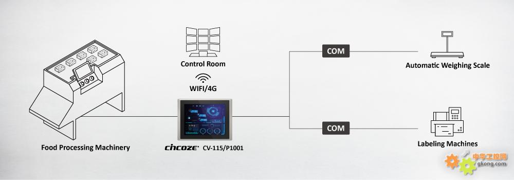

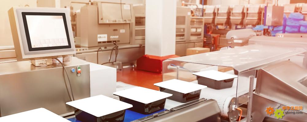

客户将 Cincoze 的工业平板电脑(CV-115/P1001)导入到肉品加工的自动秤重系统中。该系统以 CV-115/P1001 为核心,连接磅秤及标签机,对肉品进行秤重,并实时显示重量数据与自动打印结果,从而实现秤重自动化。CV-115/P1001 记录最终产品的重量,提供完整的可追溯性,有助于监控产量并便于管理,确保符合质量标准和法规要求。其直觉的操作界面方便操作员进行操作和数据浏览,成为现代化食品加工厂中不可或缺的核心设备。

在肉品加工的最后一个环节中,秤重并打印标签贴于外包装的过程会在冷藏室(0°C - 4°C)中进行。因此,工业平板电脑必须能够在此低温环境中稳定运作,确保加工流程的顺利进行。
防水及易清洁
由于加工过程中会产生水分和污垢,这些物质可能黏附在工业平板电脑的表面。食品加工厂常使用大量的水进行清洁,因此工业平板电脑必须具备基本的防水功能,并能够承受清洁过程中的水柱喷溅,确保设备在高湿度环境中的耐用性和易清洁性。
连接磅秤及标签机
自动秤重系统以工业平板电脑为核心,需要两个 COM 接口来连接磅秤和标签机,并且需要能够连接WIFI,以便将生产过程中记录的数据实时传输到云端数据库或生产管理系统,从而方便进行库存管理和来源追溯。
