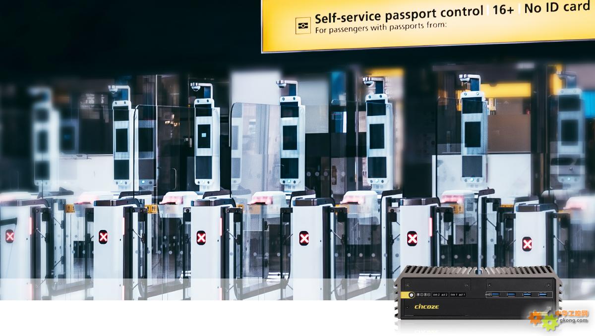

漫长而蜿蜒的边境管制队伍,对于国际旅客来说,是一段不甚愉快、但又无法避免的过程。尽管检查人员试图用幽默的话语来缓解紧张气氛,漫长的等待依然让人困扰。自动通关系统(e-Gate)的出现,改善了这一情况。它不仅提升了安全性,也显著加快了边境管制的效率。
Cincoze 的客户是一家欧洲的跨国企业,拥有丰富的产业经验,专注于提供安全、交通、航天和国防等领域的解决方案,以满足各行各业对安全和效率的需求。为了协助位于西南欧的国际机场提升通关效率并优化旅客的出行体验,将 Cincoze MXM GPU工控机(GM-1000)整合进机场负责快速通关的 e-Gate 系统中。该工控机在系统中扮演核心角色,必须负责扫描护照、控制闸门以及与数据库联机进行脸部辨识比对等功能。不仅增强了安全性,也大幅缩短通关时间与海关人力的成本。

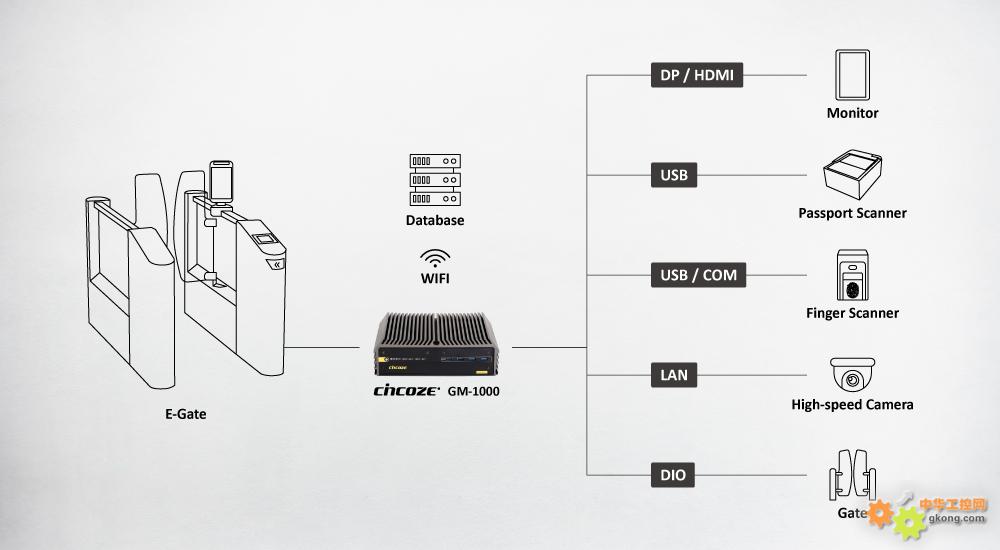

串联多样周边
为了执行多项任务包括扫描护照、控制闸门、显示操作步骤、拍摄脸部、扫描指纹以及联机数据库等,连接多种接口设备也是必须的。因此,这台工控机必须具备丰富的 I/O 接口来满足各种需求。

GM-1000 丰富的原生 I/O,再加上专属的 CMI 扩充模块,完全能满足e-Gate对于接口设备的串接需求。高速 I/O包括10GbE LAN1GbE LAN,方便与高速镜头连接,进行大量实时的脸部图像的传递。护照和指纹扫描仪可通过 USB 3.2 Gen2COM接口连接,对于显示操作步骤的屏幕则提供多种显示讯号的DVIDPHDMI三种接口。与数据中心连接,则可依据需求选择有线或无线传输方式。如此丰富的I/O接口提供了高度灵活性。
