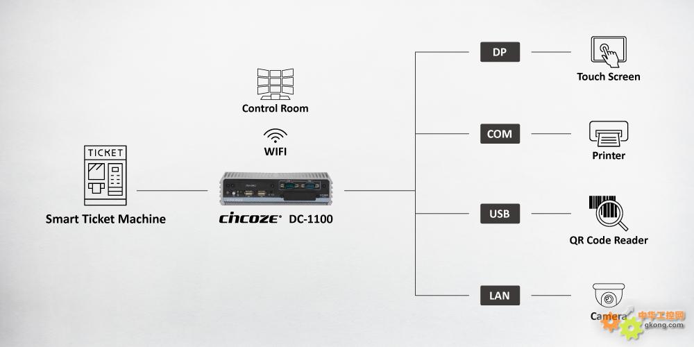

智能售票机需必须执行多项任务,包括显示票价信息、支持多种支付方式、打印车票与收据、安全监控并连接控制中心以取得实时班次信息,将购票数据回传等。此嵌入式工控机必须具备多样化的 I/O 接口及数据传输功能,以串接各类接口设备,满足操作需求。

DC-1100 能够全面满足智能售票机对接口设备的串接需求。透过DP接口连接触控屏幕,乘客可轻松自助购票;COM接口支持车票与收据打印;USB接口整合RFID/NFC模块与QR Code 扫描仪,实现多样化支付;而LAN接口与PoE功能可支持实时监控需求。在数据接收与传输方面,DC-1100可选择通过LAN接口执行高速传输,或利用Mini PCIe插槽安装无线模块,以无线方式接收控制中心的实时交通信息,帮助乘客掌握实时资讯,同步数据至后台,提升营运效率。
