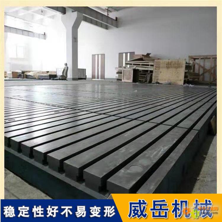

一款非常美观又实用的铸铁划线平台
--铸铁划线平台
铸铁划线平台也称划线平台,主要用于动力机械设备的测量,划线,装配,调试,焊接用的基准,表面带有T型槽,可以固定设备。经过两次人工处理(人工退火600度-700度或自然时效2-3年)铸铁划线平台精度:按标准计量检定规程执行,分别为0、1、2、3和精刨五个等级。
铸铁划线平台规格:200×200—2000×4000,(特殊规格可根据需方图纸制作或双方商定生产加工)
那么在检查铸铁划线平台的时候特别需要注意以下的几点:
1.铸铁划线平台是以固定形式复现量值得器具,它是实物量具。
2.铸铁划线平台工作面常作为平面基准,用来校对和调整其他测量器具或作为标准与被测件进行比较,专门用于形位误差的测量,因此它是形位误差测量器具。
3.铸铁划线平台命名的同时指出了具体用途--用于工件检测或划线。较大的规格的平板安装在专用支架上时统称为平台。用厚的铸铁板制成,一面很平。
铸铁划线平台的保养一般情况下有以下几个步骤:
1、为了防止铸铁划线平台发生的变形,在吊装铸铁划线平台时,要用四根同样长度的钢丝绳同时挂住铸铁平板上得四个起重孔,将铸铁划线平台平稳吊装在运输工具上。
2、将铸铁划线平台支承点垫好、垫平,保证每个支撑点受力均匀,保证整个铸铁划线平台平稳。
3、铸铁划线平台安装时将铸铁平板的各个支撑点用调整垫铁垫好、垫实,由技术人员将铸铁划线平台调整至合格精度。
4、铸铁划线平台使用时要轻拿轻放工件,不要在铸铁划线平台上挪动比较粗糙的工件,以免对铸铁划线平台工作面造成磕碰、划伤等损坏。
5、为了防止铸铁划线平台整体变形,使用完毕后,要将工件从铸铁划线平台上拿下来,避免工件长时间对铸铁划线平台重压造成铸铁划线平台的变形。
6、铸铁划线平台不用时要及时将工作面洗净,然后涂上一层防锈油,并用防锈纸盖上,用铸铁划线平台的外包装将铸铁平板盖好,以防止平时不注意造成对铸铁划线平台工作面的损伤。
7、铸铁划线平台应安装在通风、干燥的环境中,并远离热源、有腐蚀的气体、有腐蚀的液体。
8、铸铁划线平台按标准实行定期周检,检定周期根据具体情况可为6-12个月。
9、铸铁划线平台在不同温差下会有所差误。
铸铁划线平台是我们在机械行业中常见的一种工作台,我们在机械厂房里常见的一种是铸铁划线平台,他的材质也取决于铸铁材质,我们采用灰铁HT250-350制造,它的用途比较广泛,可用于划线、检测工件、测量零件、检验各种高精度机械零件,因为他的平面经过人工铲刮排点所以精度比较高,实用性很强。应经过稳定性处理和去磁。是一款非常美观又实用的铸铁划线平台
