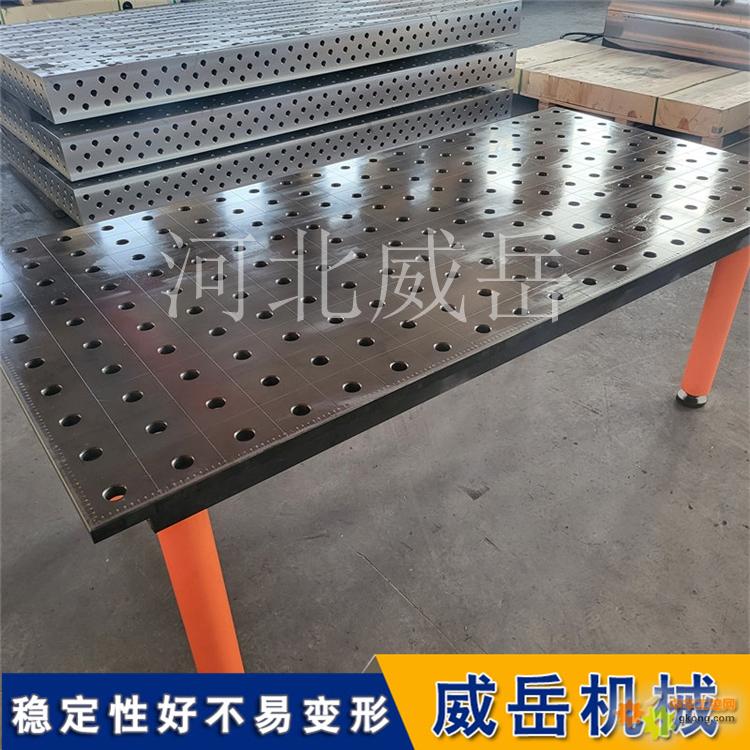

确定焊接平台铸件在金属型中的分型面时应注意么?
--焊接平台铸件
选择焊接平台铸件在金属型中的分型面是设计金属型结构的重要条件之一,它应和确定铸件在金属型中的浇注位置同时进行。铸件分型面一般有垂直、水平和综合分型(垂直、水平混合分型或曲面分型)三种。焊接平台)材质:强度铸铁HT200-300工作面硬度为HB170-240,经过两次人工处理(人工退火600度-700度和自然时效2-3年)使该产品的精度稳定,提高耐磨性能,便于用户使用。焊接平台规格:100*100—3000*6000,(特殊规格根据需方图纸生产加工。(焊接平台)精度:按标准计量检定规程执行,分别为00、0、1、2、3四个等级。
