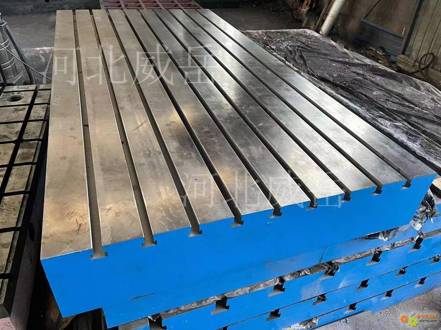

铸铁平台,这个看似普通的工具,其实在机械设备的安装和调试中扮演着至关重要的角色。它主要用于动力机械设备、船舶机械等的安装和调试,虽然精度要求不如检测平台那么高,但它的稳定性和耐用性却是不可或缺的。
铸铁平台的表面通常会有T形槽,这些槽口可以固定各种检测设备和部件,使得安装过程更加便捷。在大型机械设备的安装过程中,当铸铁平台无法自己进行安装操作时,它还可以作为装配和使用的辅助工具。
铸铁平台的稳定性非常好,这使得它在机械设备的安装和调试中能够提供可靠的支撑。无论是精仪器的校准,还是重型设备的定位,铸铁平台都能胜任。它的耐用性也使得它在长期使用过程中能够保持其原有的性能和精度。
铸铁平台是用于机床,机械,检验测量,检查零件的尺寸,精度,平直度和形位偏差并作 划线.铸铁平台广泛应用在建筑行业、印刷行业、液压设备、建筑行业、铁路机车、仪器生产、电子行业、石油化工、汽车、陶瓷行业、铁路机车、等各个领域。铸铁HT200-300工作面硬度为HB170-240,经过两次人工处理(人工退火600度-700度和自然时效2-3年)使该产品的精度稳定,提高耐磨性能,便于用户使用。焊接平台规格:100*100—3000*6000,(特殊规格根据需方图纸生产加工。(焊接平台)精度:按标准计量检定规程执行,分别为00、0、1、2、3四个等级。
铸铁平台是和平尺、方箱、V型架(铁)、弯板、直角尺、圆柱角尺等工具配合使用。铸铁平台用于机床、机械、检验测量,检查零件的尺寸、精度、平直度、平行度、平面度、垂直度和形位偏差并作 划线。铸铁平台经稳定性处理和去磁后,即进入机加工,分为粗刨、精刨。精刨是保证铸铁检验平板3级精度和表面粗糙度的一道工序,2级以上精度铸铁平台需要人工刮研,以保证平台的几何精度,对已合格的铸铁检验平台应避免热源的影响和受酸碱的腐蚀。高精度的铸铁平台应放置在20℃±5℃的恒温处。在使用过程中应避免因局部磨损过多、划痕和碰伤现象,而影响平面精度和使用寿命,铸铁平台的使用寿命在正常条件下应是长久性的。使用后应清洗干净,搞好防锈工作,以保持使用寿命
