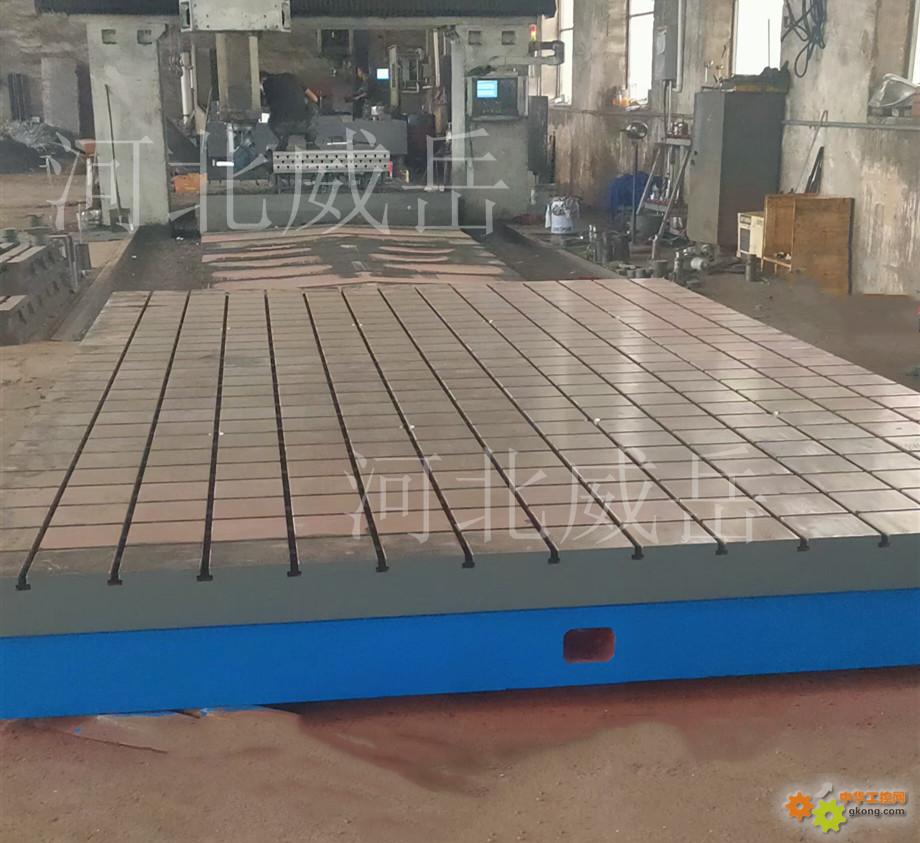

铸铁平台是用于机床,机械,检验测量,检查零件的尺寸,精度,平直度和形位偏差并作 划线.铸铁平台广泛应用在建筑行业、印刷行业、液压设备、建筑行业、铁路机车、仪器生产、电子行业、石油化工、汽车、陶瓷行业、铁路机车、等各个领域。铸铁HT200-300工作面硬度为HB170-240,经过两次人工处理(人工退火600度-700度和自然时效2-3年)使该产品的精度稳定,提高耐磨性能,便于用户使用。焊接平台规格:100*100—3000*6000,(特殊规格根据需方图纸生产加工。(焊接平台)精度:按标准计量检定规程执行,分别为00、0、1、2、3四个等级。
铸铁平台是和平尺、方箱、V型架(铁)、弯板、直角尺、圆柱角尺等工具配合使用。铸铁平台用于机床、机械、检验测量,检查零件的尺寸、精度、平直度、平行度、平面度、垂直度和形位偏差并作 划线。铸铁平台经稳定性处理和去磁后,即进入机加工,分为粗刨、精刨。精刨是保证铸铁检验平板3级精度和表面粗糙度的一道工序,2级以上精度铸铁平台需要人工刮研,以保证平台的几何精度,对已合格的铸铁检验平台应避免热源的影响和受酸碱的腐蚀。高精度的铸铁平台应放置在20℃±5℃的恒温处。在使用过程中应避免因局部磨损过多、划痕和碰伤现象,而影响平面精度和使用寿命,铸铁平台的使用寿命在正常条件下应是长久性的。使用后应清洗干净,搞好防锈工作,以保持使用寿命。
在加工铸铁平台时,视图的重要性不言而喻。 视图的目的是为了全、真实地反映铸铁平台的实际形状和尺寸。不同的铸铁平台结构、形状和尺寸对视图的要求也不尽相同。但无论如何,视图须能够完整地展示铸铁平台的真实形体和尺寸。
如果视图不齐全,会给加工和安装带来大的困难,甚至可能导致无法进行施工。 例如,在加工铸铁T型槽平台时,视图应清晰地展示出平台的所有细节,包括槽的深、宽度以及平台的整体尺寸。
总之,视图的准确性和完整性是确保铸铁平台加工质量的关键。在进行任何加工或安装之前,务必仔细检查视图,确保它们能够真实、全地反映铸铁平台的实际尺寸和形状
