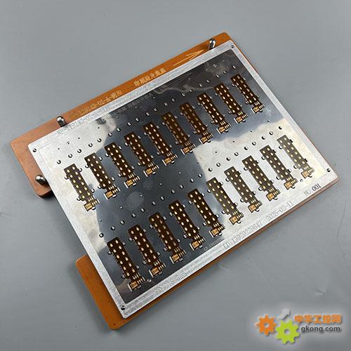

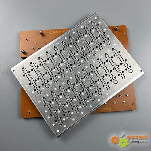

FPC过锡炉托盘芯片治具设计要点
FPC(柔性电路板)过锡炉托盘和芯片治具是电子制造中用于焊接和固定元器件的重要工具,尤其在SMT(表面贴装技术)和波峰焊工艺中应用广泛。以下是关于这两种治具的详细说明:
1. FPC过锡炉托盘(载具)
#作用
固定FPC:柔性电路板(FPC)易变形,托盘通过真空吸附或机械夹持固定其位置。
保护FPC:避免高温锡炉(波峰焊)直接接触FPC导致变形或损伤。
屏蔽区域:覆盖不需焊接的部分(如金手指、连接器),防止锡渣污染。
#设计要点
材料:
耐高温材料(如合成石、玻纤板、铝合金)。
合成石(如FR4)轻便且绝缘,铝合金散热快但需绝缘处理。
结构:
开窗设计:仅暴露需焊接的焊盘区域。
定位孔/边栏:与FPC和生产线轨道对齐,确保精度。
吸盘或卡扣:防止FPC在过炉时移位。
#使用场景
波峰焊、选择性波峰焊或回流焊中承载FPC。
2.芯片治具(SMT/焊接治具)
#作用
定位芯片:确保BGA、QFN等精密芯片与PCB焊盘对齐。
辅助焊接:用于返修台或手工焊接时固定芯片,避免移位。
散热保护:防止高温损坏芯片(如带散热铜块的设计)。
#设计要点
材料:
耐高温绝缘材料(如陶瓷、玻纤板)。
金属治具需考虑热膨胀系数匹配。
结构:
开孔:匹配芯片引脚或焊球位置。
可调节夹持力:避免压伤芯片。
兼容吸嘴或真空吸附(用于自动化设备)。
#使用场景
SMT贴片后的回流焊、芯片返修、手工焊接等。
3.结合应用案例
FPC+芯片一体化治具:
若FPC上需焊接芯片,治具可能集成两种功能:
下层托盘固定FPC,上层结构定位芯片。
开窗分层设计,确保焊接时锡膏仅接触目标区域。
4.注意事项
公差控制:FPC和芯片的定位公差需≤0.1mm(视工艺要求)。
热管理:避免治具吸热导致焊接温度不足。
清洁维护:定期清理锡渣和助焊剂残留,防止污染。
