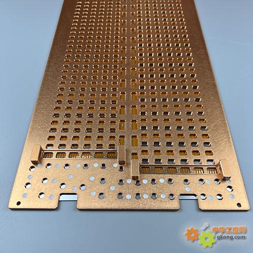

合成石(如环氧树脂、硅胶等复合材料)因其耐高温、绝缘性好、热膨胀系数低等特性,常被用于制作波峰焊过炉治具(WaveSolderingFixture)。以下是关于合成石波峰焊治具的详细说明:
1.合成石治具的核心优势
耐高温性:可承受波峰焊高温(通常260300℃),长期使用不变形。
尺寸稳定:热膨胀系数低,确保PCB定位。
绝缘防静电:避免电路短路或静电损伤元件。
轻量化:比金属治具更轻,便于操作。
易加工:可CNC精密加工成复杂形状,适配不同PCB设计。
2.治具设计要点
开口设计:
避开焊点、插件元件,仅暴露需焊接的引脚区域。
边缘倒角防止刮伤PCB。
定位结构:
使用销钉、卡槽或真空吸附固定PCB。
考虑PCB热胀冷缩,预留微小间隙(通常0.10.2mm)。
分层设计(可选):
多层合成石治具应对复杂PCB,或增加屏蔽层保护敏感元件。
3.制作流程
1.3D建模:根据PCB文件(Gerber/STEP)设计治具结构。
2.材料选择:
常用合成石:FR4增强环氧树脂、硅胶复合石(如德国劳士领材料)。
厚度根据PCB重量和尺寸选择(通常520mm)。
3.CNC加工:高精度雕刻定位孔、开窗、夹具结构。
4.后处理:
表面抛光减少锡渣附着。
添加耐高温标签或金属嵌件(如接地端子)。
5.测试验证:
过炉测试,检查PCB变形、焊点质量、治具耐久性。
4.使用注意事项
预热匹配:治具可能影响PCB受热,需调整预热温度和时间。
清洁维护:定期清除锡渣和助焊剂残留,避免堵塞开孔。
寿命管理:合成石治具寿命约13万次,出现变形或开裂需更换。
5.常见问题解决
问题:焊锡爬升到治具表面
对策:增加治具开窗边缘的疏锡槽,或喷涂防锡膏涂层(如PTFE)。
问题:PCB过炉后变形
对策:优化治具支撑点分布,或改用分段式治具减少热应力。
