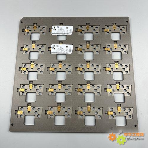

PCBA治具载具托盘选型与设计要点
1.PCBA治具(Fixture)
定义:
治具是用于固定PCBA,并辅助完成特定工艺(如测试、焊接、点胶等)的专用工具,通常需要与设备配合使用。
常见类型:
测试治具:用于功能测试(FCT)、在线测试(ICT)或飞针测试,通过探针接触测试点验证电路性能。
焊接治具:在回流焊或波峰焊中固定元件,防止移位或热变形(如屏蔽盖定位)。
点胶/涂覆治具:确保三防漆、胶水等涂覆在指定区域。
特点:
高精度,通常采用铝合金、电木(酚醛树脂)或3D打印材料。
可能包含弹簧探针、气动压合机构等复杂结构。
2.PCBA载具(Carrier)
**定义:
载具用于在生产线中承载和运输PCBA,保护板子免受机械损伤或污染,同时标准化流程。
常见类型:
回流焊载具:耐高温材料(如合成石、玻纤板)制成,防止PCB变形。
SMT载具:带定位柱或边夹,确保PCB在贴片机中定位。
自动化载具:兼容机械臂或传送带,实现自动化上下料。
特点:
耐高温(部分需承受260℃以上)、防静电。
轻量化设计,兼顾强度与散热需求。
3. PCBA托盘(Tray)
**定义:
托盘主要用于PCBA的存储、运输和周转,通常为标准化的容器,可堆叠或嵌入自动化系统。
常见类型:
防静电托盘:黑色导电塑料(如ABS+碳粉),防止静电损伤敏感元件。
分格托盘:分隔多个PCBA,避免碰撞。
定制吸塑托盘:根据PCB形状模压成型,提供缓冲保护。
特点:
符合行业标准(如JEDEC、EIA),兼容自动化设备(如AGV小车)。
可能带RFID标签,便于追踪管理。
选型与设计要点
1.材料选择:
高温环境:合成石、铝合金。
防静电需求:碳纤维、防静电塑料。
轻量化:玻纤板或工程塑料。
2.精度要求:
测试治具的探针定位需±0.05mm以内。
SMT载具需与PCB焊盘对位。
3.兼容性:
匹配产线设备(如回流焊轨道宽度)。
考虑多型号PCB的通用性(可调节设计)。
4.成本与寿命:
小批量:3D打印或模块化治具。
大批量:CNC加工或金属治具以提高耐用性。
应用场景示例
SMT贴片:使用载具固定PCB,确保贴片机放置元件。
功能测试:治具集成探针和信号接口,自动化完成测试。
仓储物流:防静电托盘堆叠存放PCBA,扫码管理库存。
维护与管理
定期清洁治具探针,避免氧化导致接触不良。
检查载具的定位销和夹紧机构是否磨损。
托盘需避免物理撞击,防止变形影响堆叠。
通过合理设计和选用治具、载具及托盘,可以显著提升PCBA制造的一致性和效率,减少人为错误。
