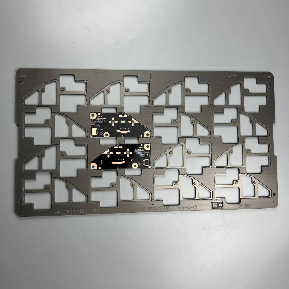

SMT电路板托盘载具中集成RFID芯片的抗金属治具需求方案和注意事项
针对SMT电路板托盘载具中集成RFID芯片的抗金属治具需求,以下是专业的技术方案和注意事项:
1. 抗金属RFID芯片选型
  频率选择:优先选择UHF(860 960MHz)或HF(13.56MHz)频段芯片,其中UHF更适合远距离识别(1 5米),HF适用于近距离(<1米)。
  抗金属标签:需选用专为金属环境设计的标签,通常带有铁氧体或陶瓷基材,如:
  UHF推荐:Impinj Monza R6 P、Alien Higgs 9,配合抗金属吸波材料(如3M AB5050S)。
  HF推荐:NXP NTAG 21x系列,带磁性背胶。
2. 治具结构设计
  隔离层:在RFID芯片与金属托盘之间添加绝缘层(如聚四氟乙烯PTFE或ABS工程塑料),厚度建议≥2mm,以减小金属干扰。
  安装位置:标签应远离电路板边缘和高频信号线,避免电磁干扰(EMI)。
  固定方式:使用高温胶(耐温≥260℃)或机械卡扣,确保在SMT回流焊过程中不脱落。
