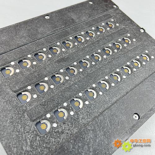

万用波峰焊载具SMT贴片治具解析和建议
万用波峰焊载具和SMT贴片治具是电子制造中用于提高生产效率和保护PCB的关键工具。以下是详细解析及优化建议:
一、万用波峰焊载具解析
#1.作用
保护PCB:避免高温焊锡损伤敏感元件或非焊接区域。
固定PCB:防止板子变形或移位,确保焊接精度。
通用性:适配多种PCB尺寸,减少定制治具成本。
#2.常见类型
合成石载具:耐高温(300℃以上),轻便但成本较高。
玻纤树脂载具:成本低,但长期使用易变形。
金属载具:散热快,适合高频使用,但需防锡渣粘连。
#3.设计要点
开孔设计:需匹配焊点位置,避免遮蔽。
夹具结构:弹簧压片或磁吸固定,确保PCB无松动。
散热考虑:避免高温导致载具变形(如合成石优于普通塑料)。
#4.使用建议
定期清洁:清除锡渣和助焊剂残留,防止污染焊点。
适配性测试:新载具需试产验证,避免干涉元件或焊盘。
维护标签:标注使用次数,及时更换老化载具。
