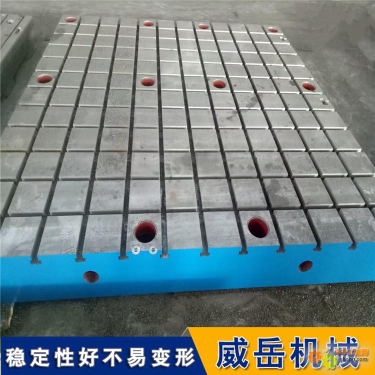

电机试验平台专为电机性能测试设计的高精度、高刚性承载平台,通常以铸铁或花岗岩为基材,表面带 T 型槽  螺纹孔,可集成测试传感器、夹具及辅助设备,为电机测试提供稳定、精准的基准面。

电机试验平台主流为高强度铸铁,经时效处理消除内应力,避免长期使用形变; 部分高精度场景用花岗岩,具备更好的稳定性、耐磨性,无磁性干扰; 表面经精磨、刮研处理,精度等级可达 0 级、1 级。

电机试验平台主要是 平面精度,需满足:- 平面度:0 级平台、1 级平台;- 平行度:相邻 T 型槽或螺纹孔的平行度误≤0.02mm/m;- 粗糙度:表面 Ra≤0.8μm,确保传感器、夹具的贴合度。

电机试验平台整体为 “大尺寸平板 框架结构”,常见规格 1000×1500mm~5000×8000mm;表面均匀分布T 型槽或螺纹孔;底部带 “调整垫铁” 或 “地脚螺栓孔”,用于平台整体调平与固定。
