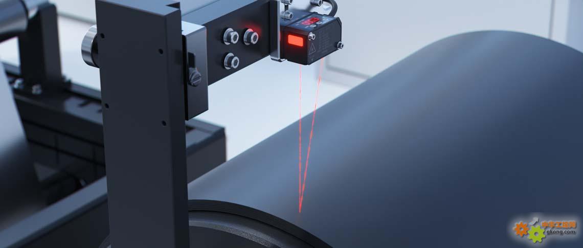

深视智能针对上述痛点,推出以SD-C400激光位移传感器为核心的测量方案:
  • 硬件部署:将SD-C400激光位移传感器安装在放卷装置上方,对准隔膜卷料表面,利用激光三角反射原理实时捕捉卷料厚度变化;传感器采用紧凑型设计(44.4×25×20mm),安装便捷,不干扰现有产线布局。
  • 数据联动:传感器以1kHz的采样频率输出距离数据,通过算法实时换算成余料厚度,并同步反馈至生产控制系统,形成 “检测-分析-调控” 闭环,实现放卷过程的精准控制。
