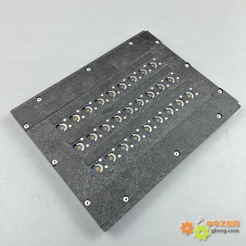

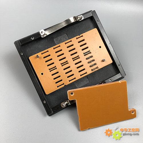

  1. 承载与定位
    • 手表/手环的PCB通常形状不规则(非矩形),带有弧形或缺口。治具可以提供一个精确的、与PCB外形匹配的底座,确保PCB在流水线上传输和贴片时位置精准不变。
  2. 支撑与防变形
    • 现代穿戴设备追求轻薄,其PCB板也可能很薄,容易在生产和测试过程中发生弯曲。治具在板子下方提供均匀的支撑,防止变形,这对于高精度BGA、CSP等元件的焊接质量至关重要。
  3. 屏蔽与保护
    • 回流焊载具:在通过回流焊炉时,治具可以保护PCB上某些不耐高温的部件(如连接器、电池接口)或已经焊好的通孔元件,使其不与高温热风直接接触。
    • 选择性焊接:对于需要局部焊接的区域,治具可以进行遮挡。
  4. 测试与功能检查
    • FCT功能测试治具:在SMT后,需要对手表/手环的主板进行通电功能测试。治具会集成探针,精准地接触到PCB上的测试点,模拟用户操作,检查其各项功能(如蓝牙、传感器、显示等)是否正常。
    • ICT在线测试治具:用于检测焊接的短路、开路、元件值等。
  5. 辅助后段工序
    • 在点胶、三防漆涂覆、组装等后续工序中,治具同样用于固定和定位PCBA。
