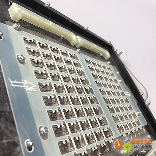

选择适合SMT贴片生产的治具需综合考量‌材质性能、工艺匹配度、成本效率‌三大维度,以下为系统化选型指南:
一、材质选型:耐温性与稳定性优先‌材质类型‌‌耐温上限‌‌热膨胀系数‌‌适用场景‌‌关键优势‌‌合成石‌300–350℃极低(≈3×10⁻⁶/K)高精度SMT贴片/FPC柔性板防静电、抗变形、吸油性强 ‌13‌钛合金‌500℃低(≈9×10⁻⁶/K)车规级ECU/军工高频板强度超高、抗腐蚀、轻量化 ‌3‌玻纤板‌280℃中等(≈14×10⁻⁶/K)消费电子常规PCB成本、加工便捷 ‌1‌选择原则‌:
峰值温度>260℃时(如无铅工艺),禁用铝合金(熔点不足)‌1;
高频信号板需热膨胀系数<10×10⁻⁶/K,避免焊点应力开裂 ‌
二、结构设计:适配工艺需求
‌定位系统‌
机械定位销公差需≤±0.05mm,搭配气动锁紧装置,确保贴片偏移量<25μm ‌4;
FPC软板采用‌磁性吸附+真空腔‌设计,防止印刷塌陷 ‌3。
‌热管理优化‌
大功率IC区域嵌入铜合金散热片,局部温升降幅达15℃ ‌3;
波峰焊治具开设导流槽,减少焊锡飞溅 ‌2。
三、场景化适配方案‌产品类型‌‌推荐治具方案‌‌避坑要点‌汽车电子ECU钛合金+模块化快换结构禁用铝合金材质 ‌13MiniLED背光板微孔合成石载具孔径>元件高度0.3mm ‌1多品种小批量可调定位销+标准化接口避免全定制设计降低复用率 ‌4四、创新技术提升效能
‌智能化升级‌
集成压力传感器实时监测贴装压力,良率提升12% ‌3;
‌快速响应制造‌
3D打印尼龙治具缩短交付周期至24小时,成本降60% ‌4;
‌兼容性扩展‌
模块化供料器接口支持8-24站灵活配置,换线效率提升40% ‌7。
