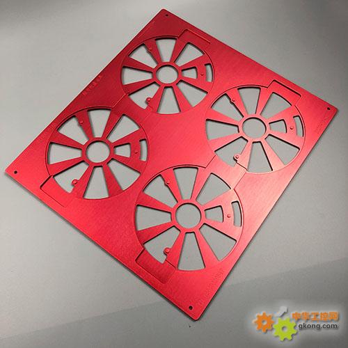

线路板防浮高托盘治具主要结构特点
--smt贴片印刷治具
线路板防浮高托盘治具基本概念
线路板防浮高托盘治具是SMT生产过程中用于防止PCB板在回流焊等高温工艺中发生变形、浮高的专用工具,尤其适用于薄板、大尺寸板或高密度组装板的生产。
核心功能
抑制PCB变形:通过均匀受力防止板翘曲
元件定位固定:防止精密元件(如BGA、QFN)移位
热应力分散:均匀分布热应力,减少局部变形
工艺稳定性提升:确保焊接质量一致性
主要结构特点1. 材料选择
合成石基材:常用耐高温复合材料(如FR-5增强型)
硅胶缓冲层:部分设计加入弹性缓冲材料
金属加强件:关键受力部位可能嵌入金属补强
2. 关键设计要素
多点支撑系统:均匀分布的支撑点阵列
弹性压合机构:可调节压力的压合装置
热膨胀补偿结构:考虑材料CTE差异的设计
气流优化通道:不影响炉内热风循环的开孔设计
常见类型
全包围型治具:完全包裹PCB边缘
框架式治具:仅固定PCB四边
模块化治具:可调节支撑点位置
真空吸附治具:利用负压固定PCB
磁性压合治具:采用磁性元件固定
设计规范
支撑点布局原则:
每100cm²至少设置1个支撑点
板边10mm内必须设置支撑
大型元件周围需增加支撑
压力控制标准:
一般保持0.5-1.5kgf/cm²的压力
敏感元件区域压力可降至0.3kgf/cm²
温度适应性:
需耐受3次以上260℃峰值温度
高温下保持结构稳定性
应用注意事项
安装调试:
确保PCB与治具完全贴合
检查各压合点受力均匀
验证炉温曲线是否受影响
维护保养:
定期清洁表面残留物
检查支撑点磨损情况
测量治具平面度(每月至少1次)
