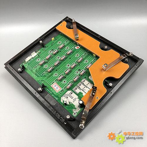

合成石SMT元件固定治具是表面贴装技术(SMT)生产过程中的重要辅助工具,主要用于在回流焊等工序中固定和保护精密电子元件。
主要特点
耐高温性能:合成石材料可承受SMT工艺中的高温环境(通常260-300°C)
尺寸稳定性:热膨胀系数低,保证治具在高温下不变形
绝缘性能:良好的电气绝缘特性,避免短路风险
轻量化:相比金属治具更轻便,便于操作
可加工性:易于CNC加工成各种复杂形状
常见应用
BGA、QFN等精密元件的回流焊固定
防止PCB板在高温下变形
多层PCB板的支撑定位
特殊元件的屏蔽保护
材料类型
合成石复合材料:如FR-4增强型合成石
陶瓷填充聚合物:具有更高的耐温性
特种工程塑料:如PEEK、PI等高性能材料
设计考虑因素
治具厚度与元件高度的匹配
开孔位置和尺寸精度
热传导性能要求
治具的耐用性和使用寿命
与自动化设备的兼容性
这类治具通常需要根据具体的PCB设计和元件布局进行定制,以确保的固定效果和工艺稳定性。
