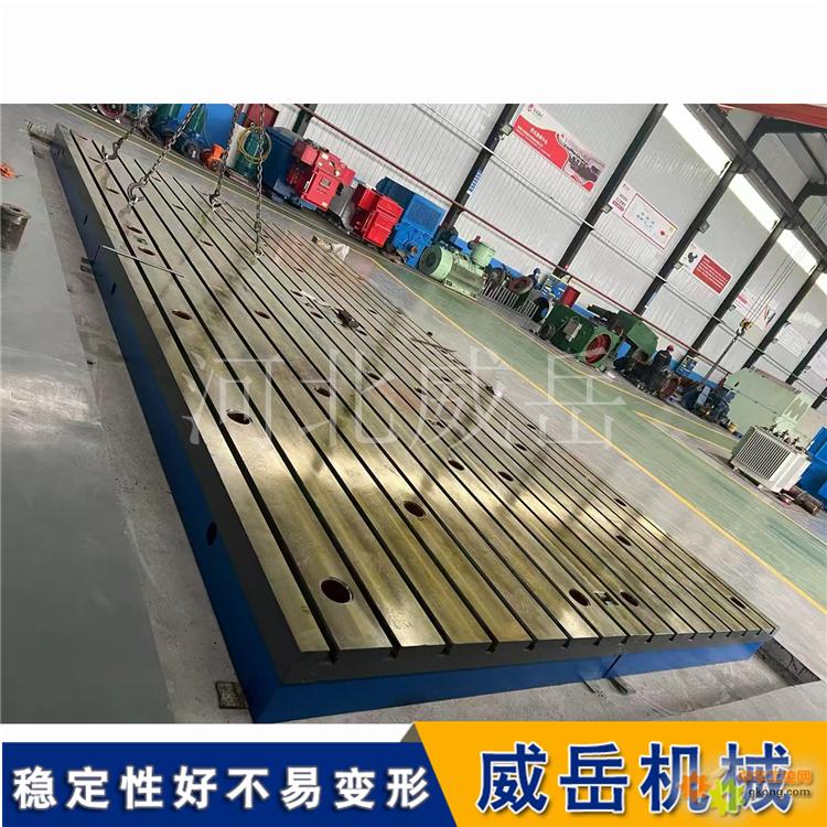

一、基础属性
铸铁试验平台别名:铸铁检验平台、铸铁测试平台是工业领域核和心基准工装,以 HT200-HT300 高强度灰铸铁为基材,经铸造、时效处理、粗加工、精加工(精磨 / 刮研)制成,表面可设计 T 型槽、圆孔等结构,用于为机械零件、设备的检测、试验、装配、划线提供高精度、高稳定性支撑面。
常用规格:
尺寸:常规 100×100mm~3000×6000mm(可定制超大尺寸 / 异形规格);
精度等级:按 JB/T 7974-2010 标准,分为 0 级、1 级、2 级、3 级;
表面结构:平面型(无槽)、T 型槽型(便于装夹工件)、圆孔型(用于固定附件)。
二、核和心材质与生产工艺
1. 材质选择:HT200-HT300 灰铸铁
优势:抗压强度高(200-300MPa)、耐磨性强、吸振性好(能抵消试验 / 加工中的振动,保障精度)、切削加工性能优异;
选铸铁?:相比钢板 / 石材,铸铁的组织稳定性更强,经时效处理后不易变形,长期使用仍能保持高平面度。
2. 关键生产工艺(决定产品精度与稳定性)
铸造:采用砂型铸造 / 树脂砂铸造,确保铸件无气孔、砂眼、裂纹等缺陷;
时效处理(核和心工艺!):
自然时效:铸件露天放置 6-12 个月,通过环境温度变化释放内应力,成本低但周期长;
人工时效:通过高温回火(550-600℃)、振动时效等方式,快速释放内应力,效率高、稳定性强(主流工艺);
加工流程:
粗车→精铣→精磨→刮研(高精度平台,刮研后表面接触点数≥20 点 / 25mm²,提升平面度);
精度检测:使用水平仪、自准直仪、激光干涉仪等设备,检测平面度、垂直度、平行度等关键指标。
三、核和心功能与适用场景
1. 四大核和心功能
检测基准:作为零件尺寸精度(如长度、厚度)、形位公差(如平行度、垂直度)检测的基准面,配合千分表、百分表、水平仪等工具使用。确保检测数据精和准,避免因基准误差导致产品合格误判
试验支撑:为电机、泵阀、精和密仪器等产品的性能试验(如转速、扭矩、温升测试)提供稳固支撑,抵消振动干扰。保障试验数据真实可靠,助力研发优化 / 出厂质检
装配调试:用于机械组件的装配、对接调试(如机床配件、汽车零部件装配),提供统一基准。减少装配误差,提升产品装配质量和一致性
划线定位:机械加工前,在平台表面划出工件的加工边界、孔位等标记,作为后续加工的基准。确保加工工序精和准,避免批量生产失误
2. 适配行业与具体场景
通用机械:机床制造、机械零件加工的检测与装配;
汽车工业:发动机、变速箱等零部件的性能测试与装配;
电机行业:电机、发电机的试验支撑与参数检测;
航空航天:精和密零部件的高精度检测与装配;
轨道交通:轨道配件、机车零部件的检测与调试;
计量检测:计量院所、实验室的基准校准工作。
四、产品核和心优势
精度稳定:经时效处理 + 精磨 / 刮研,平面度误差小,长期使用不易变形;
承载能力强:铸铁材质密度高,抗压强度大,可承受重型工件(常规平台承载 1-5t,定制款可达 10t 以上);
耐磨抗振:铸铁表面硬度高(HB180-220),耐磨性好,且具备良好吸振性,抵消试验 / 加工振动;
灵活适配:可定制尺寸、精度等级、T 型槽数量 / 间距,满足不同行业个性化需求;
使用寿命长:材质耐磨 + 工艺成熟,正常维护下使用寿命可达 10-20 年;
操作便捷:表面平整光滑,工件放置稳固,配合夹具可快速装夹定位。
选型指南
按精度需求选:
精和密检测 / 计量校准:选 0 级、1 级;
常规检测 / 装配:选 2 级;
普通划线 / 粗装配:选 3 级;
按承载需求选:
轻型工件(<500kg):选常规厚度平台(如 200×300mm 平台厚度 50mm);
重型工件(>1t):选加厚型平台 + 加强筋设计,避免变形;
按功能需求选:
仅检测 / 划线:选平面型平台;
需装夹工件:选 T 型槽平台(T 型槽规格按夹具螺栓尺寸匹配);
需固定附件:选圆孔型平台;
按场景需求选:
实验室 / 计量室:选 0 级精度 + 平面型,保障校准精度;
车间生产:选 2 级精度 + T 型槽,兼顾耐用性与实用性。
六、维护与保养(提升客户使用体验)
放置:需放在平整地面,用调整垫铁固定,避免倾斜;
清洁:使用后及时清理表面铁屑、油污,可用棉纱 + 中性清洁剂擦拭,避免尖锐物体划伤表面;
防护:长期不用时,表面涂抹防锈油,覆盖防尘布,避免潮湿生锈;
避免冲击:禁止重物撞击平台表面,防止精度受损;
定期校准:每年定期检测平面度,若精度偏差需重新精磨修复。
