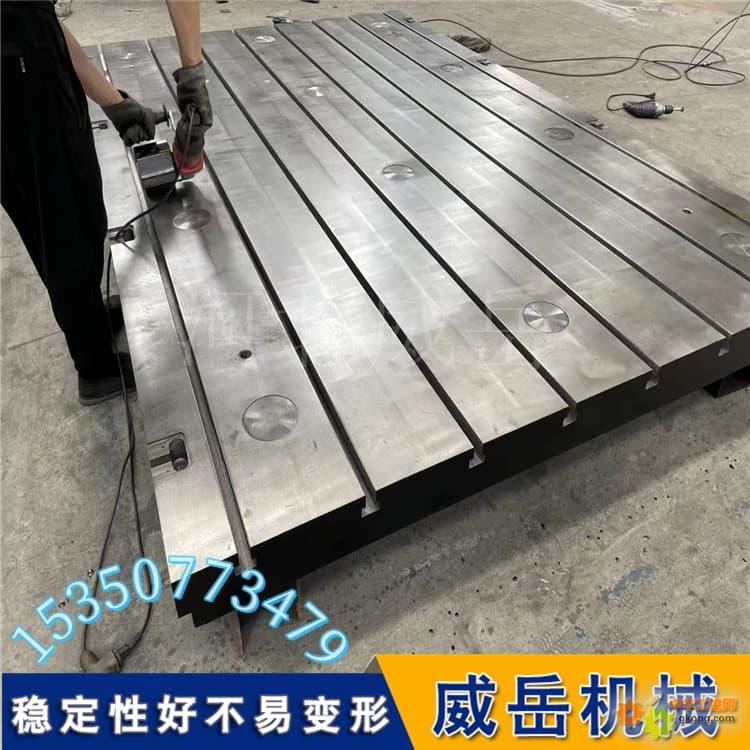

三、核心调平技巧:3 步校准基准精度​
调平是关键环节,需按 “先整体后局部、先粗调后精调” 原则操作:​
1. 一步:粗调找平​
用框式水平仪沿平台纵向、横向放置,初步调节地脚螺栓,使水平仪气泡居中,平面度误差控制在≤0.1mm/m;​
调节四角地脚,确保平台无明显倾斜,避免局部悬空。​
2. 二步:精调校准(激光辅助)​
打开激光水平仪,投射基准线覆盖平台工作面,均匀选取 8-12 个检测点(含四角、中部及 T 型槽交叉处);​
针对低洼测点,顺时针旋转对应地脚螺栓升高;高处调低,反复微调至所有测点平面度误差符合等级要求:00 级≤0.02mm/m、0 级≤0.04mm/m、1 级≤0.08mm/m;​
调平过程中同步清洁 T 型槽,避免铁屑影响测量精度。​
3. 第三步:锁紧固定​
用扭矩扳手按规定扭矩锁紧地脚螺栓(M20 螺栓扭矩≥150N・m),确保螺栓无松动;​
再次用水平仪复核,确认平面度无变化,若有偏移需二次微调。​
