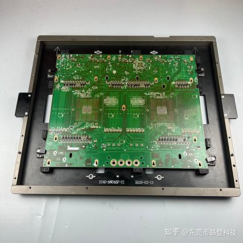

一、 核心原理:防浮高压盖是如何工作的? 传统的波峰焊治具只是一个承载板,而防浮高压盖则在传统治具基础上增加了可活动的上盖。其解决浮高的原理是: 物理压制:在PCB经过波峰焊的整个过程中,压盖始终从
--smt贴片印刷治具

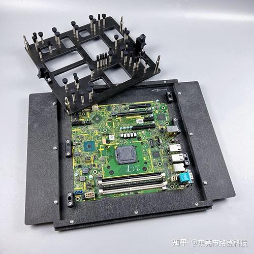

  1. 物理压制:在PCB经过波峰焊的整个过程中,压盖始终从上方牢牢压住元器件本体(特别是IC连接器、大型电解电容等),提供持续向下的压力。
  2. 抵消浮力:这个向下的压力直接对抗熔融锡料产生的向上浮力和锡流冲击力,使元器件的引脚或焊端无法脱离焊盘,被牢牢固定在预定位置上。
  3. 防止歪斜:同时,压盖的精准定位槽也限制了元器件在水平方向上的移动,从而避免了因锡流冲击导致的歪斜、旋转和移位。

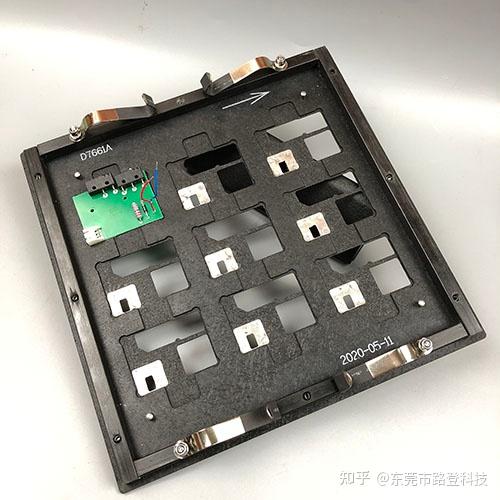

1. 治具设计与制造是根基(最关键的一步)
  • 精准的型腔设计
    • 压合面设计:压盖与元器件接触的部分必须经过精密计算。压力要均匀,既要保证足够克服浮力,又不能过大导致元器件损坏(如芯片裂纹)或将锡膏挤压到非焊接区域。
    • 避让设计:压盖必须完美避开不需要压制的部分,如:Already placed components (已贴片元件)、测试点、定位孔、卡槽等。这通常需要通过3D软件(如SolidWorks)进行精确的组件装配分析。
    • 散热设计:大型IC压盖会阻碍热量传递,可能导致焊接不良。因此,压盖上对应IC底部的位置需要设计散热孔或槽,允许热风和锡波热量有效传递,确保焊点质量。
  • 材料选择
    • 治具基板通常采用铝合金(轻便、散热好)或合成石(隔热性好,防止板翘)。
    • 压盖本身通常采用铝合金工程塑料(如PEEKPI)。塑料更轻,且不会划伤元器件表面,但耐用性和散热性不如金属。对于超大型/重型元件,金属压盖更可靠。
  • 公差与精度:治具和压盖的加工精度必须非常高(通常要求在±0.05mm以内),确保压盖能轻松开合,且压合位置精准无误。
