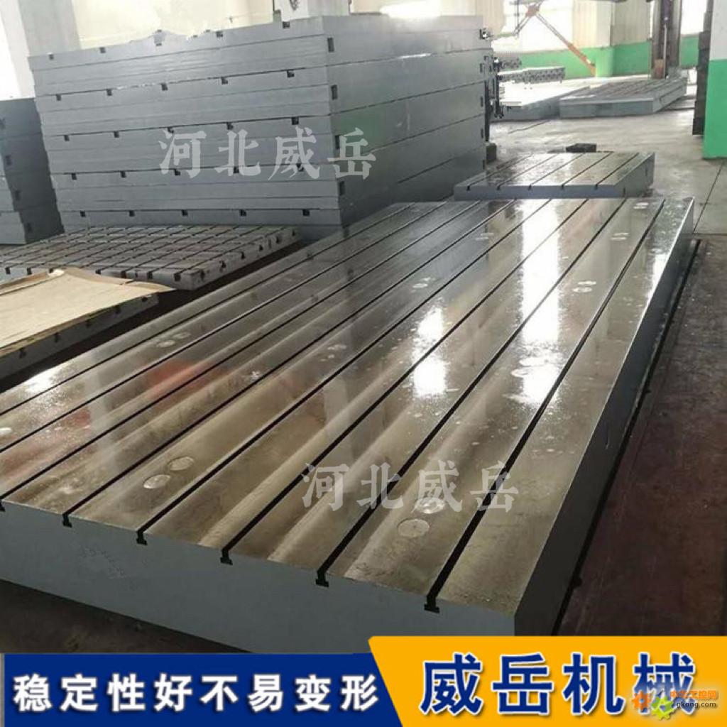

1. 就位与找平初调
采用合适的起重设备,平稳将试验平台吊运至基础位置,避免撞击、倾斜。有减震需求的试验平台,先按设计安装减震器、减震垫,再放置平台。
初步对齐地脚螺栓,穿上螺栓但暂不锁紧。使用框式水平仪,沿平台纵向、横向、对角线多个点位检测,通过调整垫铁、减震器高度,完成初步水平校准。
2. 二次灌浆与紧固
初平合格后,对预留孔、地脚螺栓间隙进行无收缩二次灌浆。灌浆料养护期间,禁止碰撞、移动平台,不得进行任何调试操作。
养护达到强度要求后,按对角均匀加压的顺序,使用扭矩扳手按设计扭矩锁紧地脚螺栓。锁紧后再次复测水平度,若有偏差,微调垫铁后重新紧固。
3. 关键安装精度控制
电机试验平台的精度直接决定试验数据可靠性,核心指标参考(可按厂家技术要求调整):
平面度:高精度试验平台通常按国标或厂家要求,采用分段检测,关键区域需严格达标。
水平度:一般控制在 0.02~0.05 mm/m,高精度动态试验平台需更高标准。
接地安装:平台本体、控制柜、测试仪器均需可靠接地,接地电阻通常要求≤4Ω,防止静电、漏电干扰测试信号,保障人员安全。
