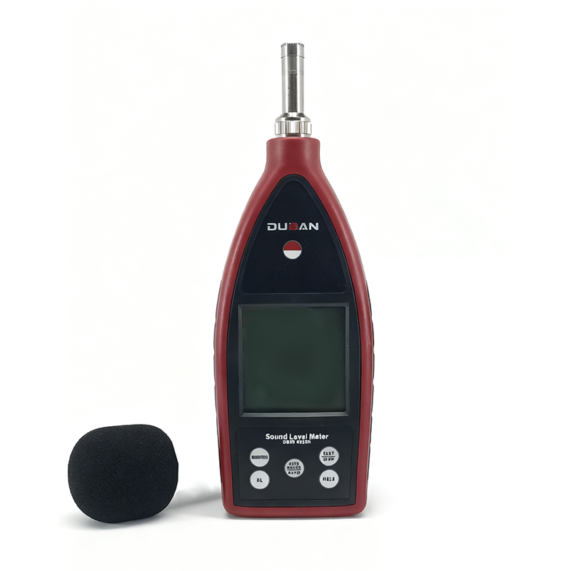

脉冲声级计专为捕捉爆破、冲击、撞击等瞬时噪声设计,广泛应用于工业检测、环境监测、公共安全等场景。想要确保测量数据准确可靠,需严格遵循以下使用注意事项,让每一次瞬时噪声检测都精准无误。
测量前,务必做好仪器校准与准备。使用符合标准的声校准器对仪器进行校准,确保灵敏度达标;检查传感器探头是否清洁无破损,避免灰尘、油污影响信号接收。同时根据测量场景选择合适量程与频率计权(常用 A 计权),切换至脉冲测量模式,设置合理触发阈值,防止漏测或误触发。
测量过程中,需保持规范操作姿势。将传感器垂直朝向噪声源,距离声源 1-3 米且无遮挡,避免手持仪器时身体遮挡探头;远离墙面、地面等反射面,减少回声干扰。测量时避免触碰仪器或探头,防止人为振动产生测量误差,单次测量完成后需保持仪器稳定 1-2 秒,确保数据完整记录。
测量后,及时做好数据处理与仪器维护。准确记录测量环境、时间、位置等信息,便于后续追溯;对异常数据需重复测量 3 次,排除偶然误差。使用后用干燥软布擦拭探头,将仪器存放在 20-25℃、湿度 40%-60% 的干燥环境中,避免阳光直射与剧烈碰撞,定期送计量机构校准,延长仪器使用寿命。
