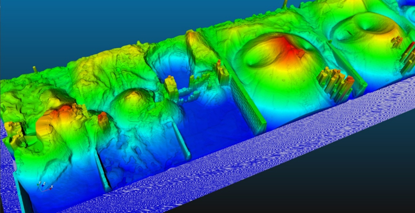

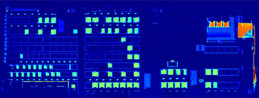

“灵活布设+统一融合+三维重建”的一体化设计,现场可根据库区目标区域的实际情况,自由规划云台布设位置,每个云台采集的点云模型,会通过专业标定方法统一融合至同一个全局坐标系,形成完整的大场景三维点云模型,如下图所示。
模型不仅能在软件系统界面立体呈现库区全貌,还能为后续体积计算、点位检测、高低点识别等工作提供精确的全局三维支撑,最终计算出的各类数据,还能通过多种通讯方式同步至客户上位机或PLC,实现数据的无缝对接与应用。

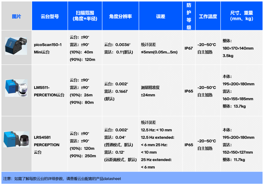

基于多云台数据融合的盘库系统主要具备三种优势:基于SICK云台的高精度细节检测、设备灵活部署大场景无死角检测,自主拓展按需定制功能。
优势一:高精度检测,稳定运行
系统采用SICK自研高精度云台和高分辨率雷达,可清晰扫描库区细节,实现超高精度目标检测,确保测量数据准确。云台具备高IP防护等级,能适应高低温等恶劣环境,全天候稳定运行,无惧复杂工况。

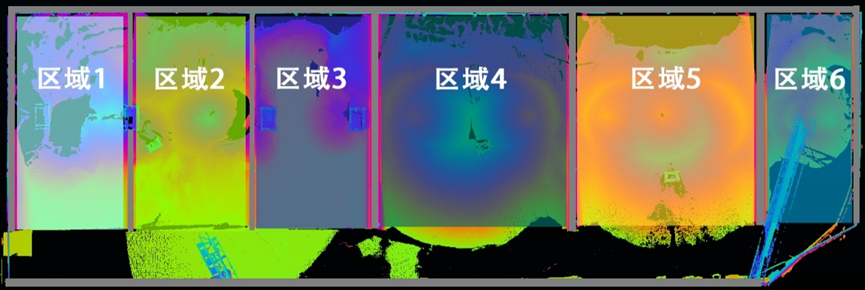

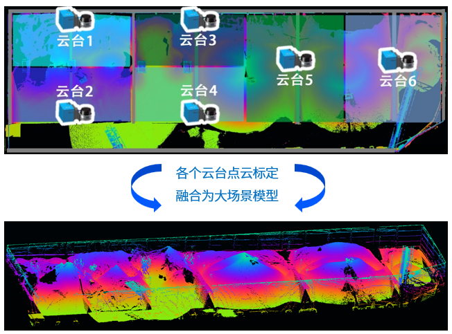

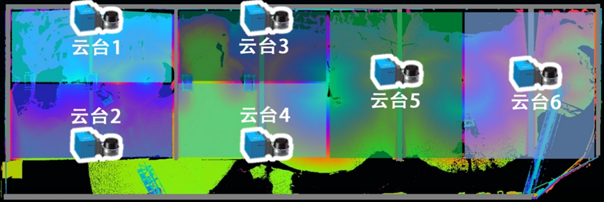

系统支持云台与库区的灵活组合:单个云台可对接多个库区,或多个云台协同检测单个库区。通过多点云台的点云数据标定融合,构建全局坐标系下的大场景三维模型,实现分散或超大库区的全方位无死角检测。
目标检测区域(区域1~6)
云台部署及检测范围

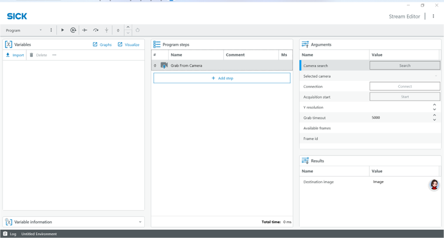

系统内置SICK自主开发的StreamEditor标准算法库,并开放自定义开发接口。用户可通过StreamEditor调用内置视觉检测算子,自由搭建完整检测流程,生成专属工作流文件供盘库系统调用。
盘库计算结果可直观显示,并同步上传至PLC或上位机,支持功能二次开发与定制,灵活适配多行业、多库区的个性化检测需求。

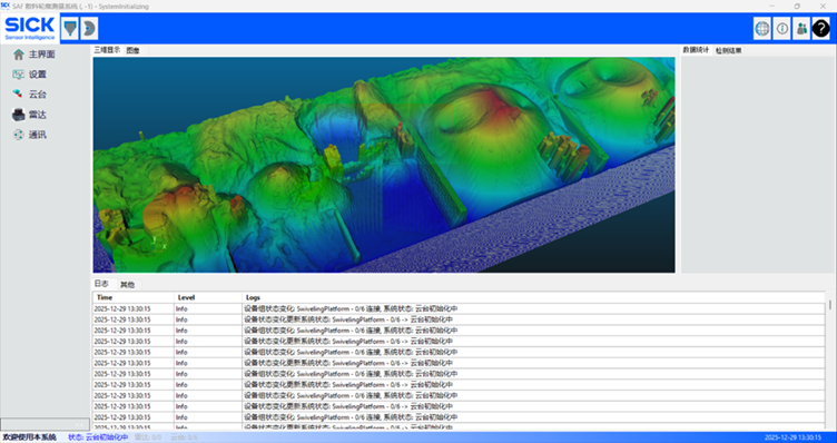

SICK多云台盘库解决方案是一款针对用户建模繁杂、专注功能二次开发以及界面可视化简单直观问题所开发的软件系统。
盘库系统界面主要包括5大功能性界面,分别为:
1) 盘库系统主界面——主要用于显示场景三维建模图、常规检测结果和日志;
2) 设置界面——对系统的常规设置进行配置和修复;
3) 云台界面——主要用于配置云台个数以及每个云台的参数;
4) 雷达界面——主要用于配置雷达个数以及每个雷达的参数;
5) 通讯界面——对通讯方式以及统计参数进行配置。
SICK多云台盘库解决方案软件主界面
