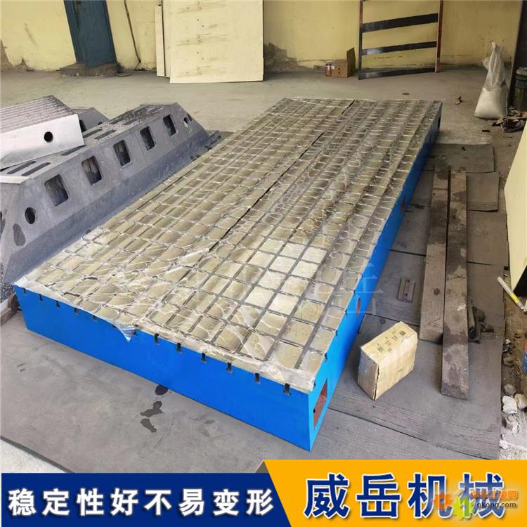

装配平台也常叫装配平板,是机械制造、重工车间里核心的基础基准工装,主要用于各类机械设备、零部件的组装、调试、定位与工装固定,依靠高刚性平整台面,保障装配作业的尺寸精度与作业稳定性。
一、材质与工艺
主体普遍采用高强度灰铸铁材质,常用牌号 HT200 至 HT300,整体经过时效处理,消除铸件内部应力,长久使用不易变形、耐磨抗造,减震效果优异,适配车间重型作业环境。
整体为筋板箱体式结构,底部加厚加强筋设计,整体承重能力强,可承载重型工件与大型设备。工作面经过精刨、人工刮研精加工,台面平整性高。
二、结构与精度
台面多为常规长方形,尺寸规格齐全,大尺寸工况可做拼接组合使用。
多数装配平台台面加工有标准 T 型槽,搭配螺栓、夹具就能快速固定工件与工装,适配各类装夹需求。
精度划分多个等级,分别为 00 级、0 级、1 级、2 级、3 级。日常普通机械装配选用 1 级、2 级即可,精和密器械组装可选用更高精度等级。
三、主要应用场景
机械组装:机床、电机、减速机、重工设备等整机与零部件的精和密拼装,把控装配的平行度、垂直度等关键尺寸。
设备调试:各类工业设备、动力机械的落地安装、调试校准,作为统一基准平面。
辅助作业:兼顾工件简易划线、构件组对、轻型焊接定位等车间辅助工序。
工装基底:可搭配各类夹具、治具,作为流水线工装定位基础平台。
四、装配平台和检验平台区别
装配平台侧重承重、装夹固定和重型装配作业,台面多开设 T 型槽,结构刚性更强,承载力更大,精度以实用装配标准为主。
检验平台主打高精度检测、精和密划线作业,台面为光滑无槽平面,精度等级更高,整体更侧重平面度精和准度设计,无法承受长期重型重压与强和力装夹。
五、选型与日常维护
选型可结合工件大小确定平台尺寸,根据设备重量选择加厚筋板、高牌号铸铁的重型款。按装配精和密程度匹配对应精度等级,需要频繁固定工件优先选择带 T 型槽款式。
使用时需提前调平放置,保证地基平稳。日常保持台面清洁,做好防锈防护,避免重物撞击、局部超负荷受压,定期校准平面精度,延长使用寿命。
