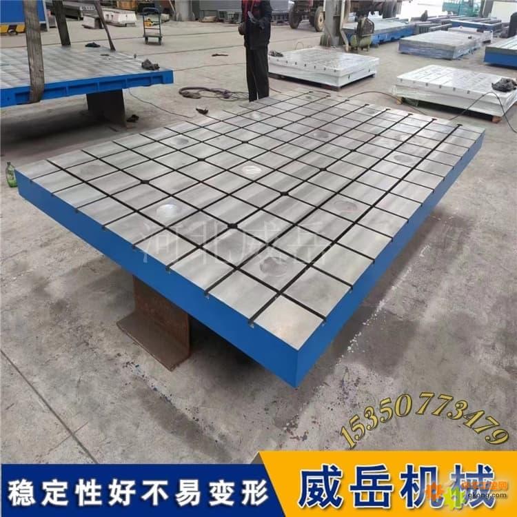

在车间里,铸铁装配平台是常年坚守一线的“老伙计”,承载着工件装配、工装校正、尺寸检测等重要任务。很多车间反馈,同样的铸铁装配平台,有的能用十几年,依旧精度稳定、无变形;有的用两三年就出现台面凹陷、生锈、精度流失,只能提前更换,不仅增加成本,还影响生产进度。
其实两者的差距,不在于平台本身的品质,而在于日常使用中的习惯。很多人忽略了一些不起眼的小细节,长期下来,慢慢损耗平台,缩短其使用寿命;而养成几个简单的好习惯,就能让铸铁装配平台的耐用度悄悄提升,延长服役年限,降低维护成本,真正实现“一次投入,长期受益”。
个习惯:台面清洁“勤一点”,杜绝杂物磨损。铸铁装配平台的台面是核心工作区域,日常装配作业中,难免会产生铁屑、灰尘、油污,这些杂物如果不及时清理,长期堆积在台面上,不仅会影响装配精度,还会在工件摆放、移动时,对台面造成划痕、磨损,甚至渗入T型槽内,导致槽口卡顿、锈蚀。
正确的做法是,每次装配作业完成后,用毛刷清理台面铁屑、灰尘,用抹布擦拭油污,确保台面干净整洁;每周对T型槽进行一次深清理,用专用工具去掉槽内残留的杂物、油污,避免杂物堆积。清理时动作要轻柔,避免用坚硬的工具刮擦台面,防止划伤台面表层。
二个习惯:工件摆放“轻一点”,拒绝暴力损伤。很多操作工图方便,将沉重的工件、工装夹具直接砸放在平台台面上,这种暴力摆放的方式,会对平台造成致命损伤——轻则导致台面出现凹陷、划痕,重则造成台面变形、开裂,甚至损坏内部筋板结构,直接影响平台精度和使用寿命。
这就是很多平台“短命”的核心原因,看似不起眼的一个动作,长期下来会严重损耗平台。正确的做法是,摆放工件时,轻拿轻放,对于重型工件,可借助起重机、叉车辅助搬运,缓慢放置在台面上,避免冲击;同时,工件摆放要均匀,避免单点集中重压,防止台面局部受力过大导致变形。
第三个习惯:防锈防护“细一点”,抵御环境侵蚀。车间环境潮湿、多油、多粉尘,铸铁材质容易生锈、腐蚀,尤其是台面和T型槽,长期接触切削液、水汽,容易出现锈蚀点,影响外观和精度。很多人忽略了防锈防护,等到平台生锈后才补救,此时已经造成了不可逆的损伤。
日常养成简单的防锈习惯,就能延长平台寿命:每月对台面、T型槽涂抹一次防锈油,尤其是潮湿天气,可适当增加涂抹频率;避免台面长期接触腐蚀性液体,若不慎沾染,及时用抹布擦拭干净,并涂抹防锈油;长期不用时,用防水布将平台覆盖,防止灰尘、水汽侵蚀。
第四个习惯:定期校准“稳一点”,及时修正偏差。铸铁装配平台长期使用,难免会出现轻微的精度偏移,若不及时校准,偏差会越来越大,不仅影响装配质量,还会加剧平台的磨损。很多车间等到平台精度严重失准后才校准,此时已经无法恢复到佳状态,只能提前更换。正确的做法是,每3-6个月对平台进行一次精度校准,用水平仪检测台面平面度、水平度,发现偏差及时微调修正,让平台始终保持状态,减少磨损。
第五个习惯:避免“超负荷”使用,量力而行。铸铁装配平台有明确的承载标准,不同规格的平台,承载能力不同,很多车间为了赶进度,随意在平台上放置超出承载范围的重型工件,长期超负荷使用,会导致台面变形、筋板断裂,严重缩短使用寿命。日常使用中,要明确平台的承载限,不超负荷摆放工件,对于超重工件,选用适配规格的大型平台,避免“小马拉大车”。
这些不起眼的小习惯,看似简单,却能保护铸铁装配平台,减少损耗、延长寿命。其实平台的耐用度,从来不是靠“先天品质”,而是靠日常的细心呵护,养成这几个好习惯,让你的铸铁装配平台,长期稳定服役,为车间生产保驾护航。
