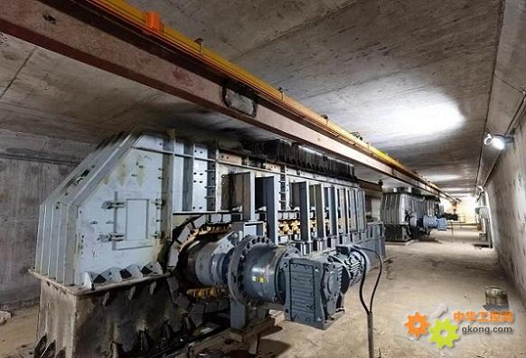

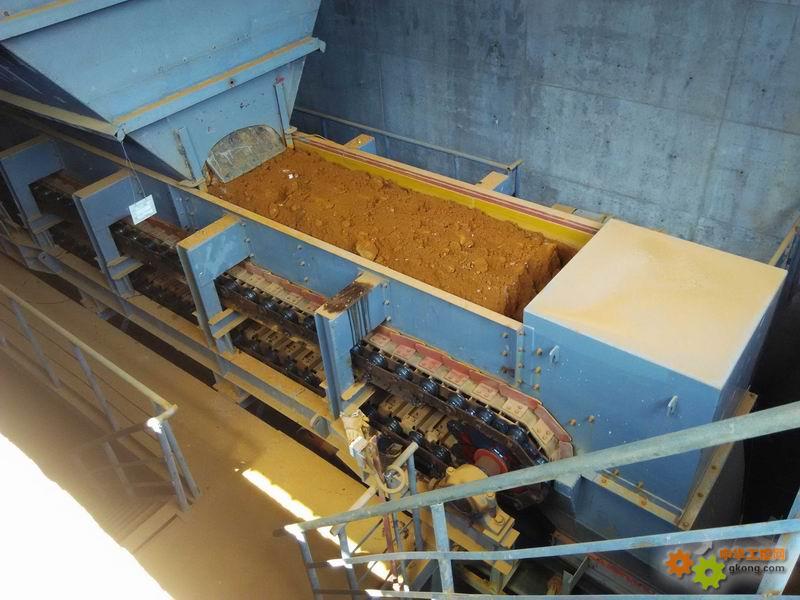

一:工艺布置
在来料皮带与生料立磨之间,设置一个足够缓冲来料波动的料封仓和一台全密闭板式喂料机,料封仓内设置一个料位计,通过板式给料机调速始终保持仓内有一定的物料,起到锁风作用,同时具有防黏堵功能。

(3)拥有合金构造的板链及独立的润滑系统,设备的结构和输送形式使设备的维护及维修更加方便简单,可以单独更换损坏的链板和槽板。
(4)设备的密封机构不在磨损的位置,保证了设备密封的长期性,不会因为设备的密封降低而影响磨机的产量。

(1)为解决黏湿物料附在板式喂料机上,采用2台板式给料机上下布置,从理论上分析,如果下层板式喂料机黏附物料,须定期清理。
(2)装机功率:变频调速板式喂料机18.5 kW;清扫链板式给料机4 kW,共计22.5 kW。
(3)与原有三道锁风阀相比,系统稍微庞杂,空间增加了不少,平面接口错位较大,巡检维护需要有较大空间。

四:改造效果
锁风喂料通过料封仓+全密封板式给料机装置改造后,通过近几个月的运行检验,锁风效果较好,也未出现物料卡停的现象,磨内增大了喷水量,稳定了料层的厚度,循环风机及尾排风机负荷降低比较明显,磨机台时产量有所上升。
