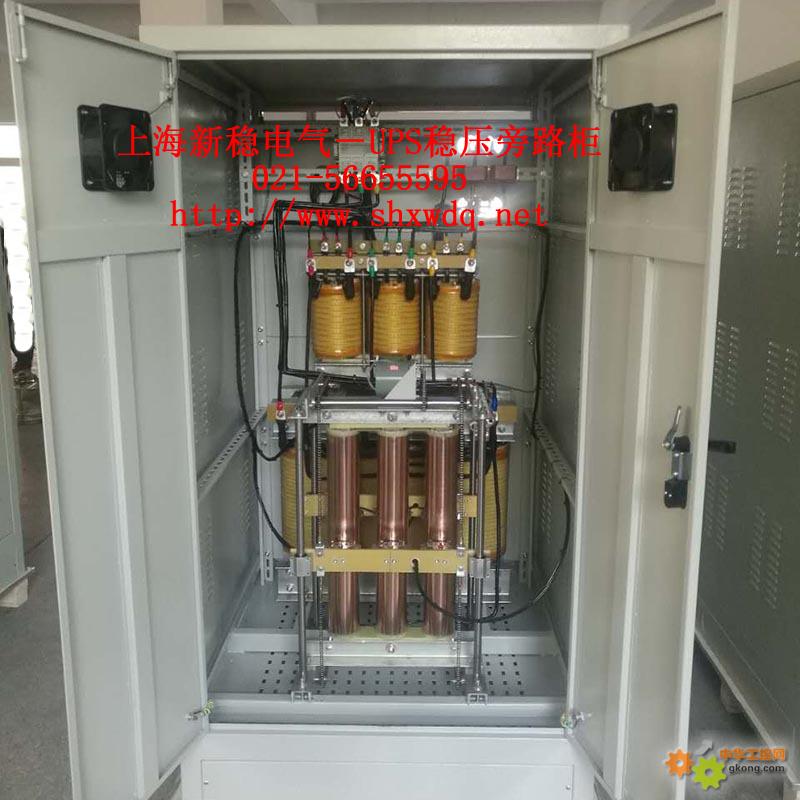

二、精准稳压:智能补偿式稳压器(解决电压波动)
核心作用是实时监测电网电压变化,通过电子补偿技术将输出电压稳定在设备要求的精准范围,同时具备滤波功能,可滤除电网谐波,适用于对电压稳定性要求极高的精密进口设备。
适用场景:实验室精密仪器(如扫描电子显微镜、X射线衍射仪)、医疗设备(如进口CT、MRI)、半导体检测设备等,尤其适合电网波动频繁(如工业区周边)的场景,可解决普通变压器无法应对的电压漂移问题。
核心优势:输入电压适配范围宽(通常320V-520V),输出电压精度可控制在±1%以内,毫秒级动态响应(10ms内完成补偿),能实现“无感知”电压调节;无触点设计,静音、免维护,适合洁净度要求高的实验室、医疗环境,且一体化设计节省安装空间,降低系统故障风险。
注意要点:需根据设备总功率选型,电机类感性负载需按功率的2-3倍选型,避免启动电流冲击;安装时需保证通风良好,远离热源,定期清洁散热表面,确保稳定运行。
