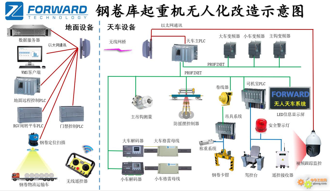

解决方案总体架构
武汉正向科技智能钢卷库解决方案采用 “端-边-云”一体化架构,由智能感知执行层、实时控制层和调度管理层三层协同构成,实现钢卷库全流程的自动化作业与智能化管控。
第一层:智能感知执行层(设备层)
由无人天车(行车)、激光雷达三维扫描系统、格雷母线定位系统、称重系统、视频监控系统、安全防护装置等构成,负责钢卷的精确抓取、定位检测、车辆识别、安全防护及信息采集等现场作业。
第二层:实时控制层(边缘层)
部署行车自动化控制系统(Crane Automation System),包括变频驱动控制、防摇摆控制、多轴联动控制、路径规划与避让、安全联锁等功能模块,实现无人天车的实时精准控制与安全运行。
第三层:调度管理层(云端/中控层)
部署仓库管理系统(WMS)、仓库控制系统(WCS)及智能调度引擎,实现库存管理、任务分配、路径优化、生产衔接与数据可视化等核心管理功能,并通过标准接口与企业MES、ERP等系统无缝对接。

钢卷库无人化控制系统
作为方案的核心系统,钢卷库无人化控制系统在原天车系统的基础上,集成格雷母线定位、变频控制、防摇摆、激光扫描、称重等自动化技术手段,对天车进行无人化改造,实现传统人工作业向作业自动化、智能管控一体化的全面转型,打造全新绿色无人化仓库。
操作模式支持: 全自动无人操作、远程半自动、远程手动、机上半自动、机上手动及遥控操作等多种模式,确保不同工况下均可灵活选择最优作业方式。
