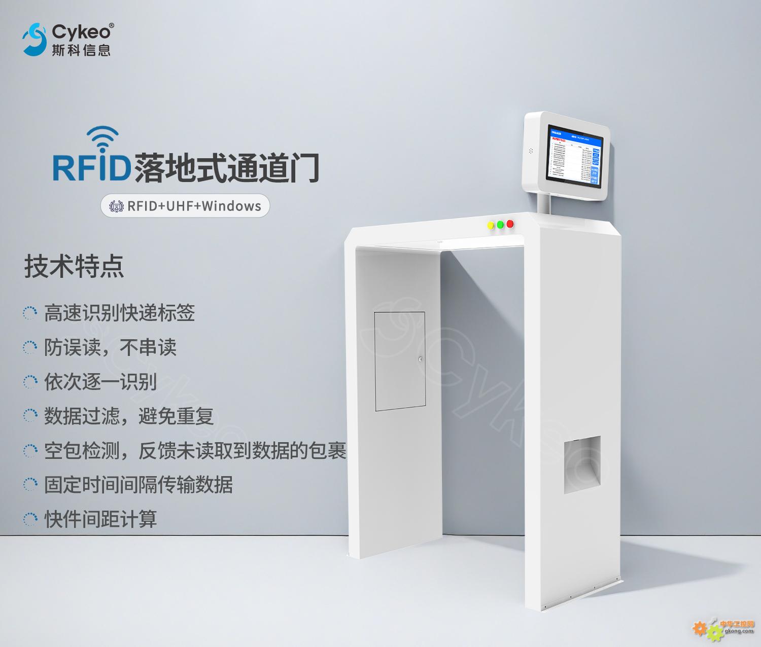

在流水线关键节点部署RFID流水线通道门,直接安装在传送带或分拣线路上,用于物流包裹的批量采集与自动统计。该设备集成读写器、天线和控制系统于一体,无需额外配置复杂的UHF读写器和中间件,避免了因分散组件导致的不稳定问题。
配置软件平台,将RFID流水线通道门与企业现有的ERP或WMS系统无缝对接,实现数据实时同步。设备内置14寸触摸屏,方便现场人员进行数据管理和异常处理。
3.3 标签应用与测试
在包裹上贴上RFID标签,确保安全附着和准确的信息编码。进行读取测试以验证覆盖范围和准确性。测试包括模拟真实场景,如批量阅读和移动中读取;调整读写功率(可控0-33dBm,步阶±1dBm)以优化性能。通道门支持多标签识别、标签数据过滤及RSSI信号强度感知,确保读取稳定。

对于物流包裹追踪场景,斯科信息RFID流水线通道门是理想选择。该设备专为高吞吐量物流环境设计,集成自动识别、异常报警、数据管理等功能,助力企业实现数字化转型。
核心设备优势
  • 自动识别:通过RFID自动无接触感应识别物品,无需人工干预。
  • 异常报警:读取的数据实时与后台交互,发现异常(如包裹遗漏、标签损坏等)立即声光报警。
  • 识别效率高:每小时可连续识别超过2000箱以上物品,满足高峰时段需求。
  • 可快速部署:设备集成设计,现场安装方便,即装即用。
  • 数据管理便捷:配备14寸触摸屏,支持数据实时查看、异常处理和系统配置。
技术参数亮点
功能 描述
读写功能 支持多标签识别、标签数据过滤、RSSI可感信号强度
读取速度 ≥50pcs/s(与标签性能、朝向、物品材质及运动速度有关)
触发方式 2组红外触发,可判断进出方向及门禁触发工作;可选装空间感知器(触发范围可自定义,提前触发提高识别率)
识别功率 0-33dBm,步阶±1dBm可调
天线配置 4组窄波束天线,通道方向天线波束角度≤45°
识别范围 通道方向误读范围前后距离≤120mm(与标签性能有关)
稳定性 支持运行状态上报,内部硬件组件故障自动报警
标签合法性过滤 支持多达6组EPC过滤规则
状态指示灯 待机、运行、异常三组指示灯
数据断网续传 支持,网络恢复后自动同步
数据管理 支持与后台数据同步,可存储3000-70000条数据(标配3000条,选配70000条),支持数据对比报警

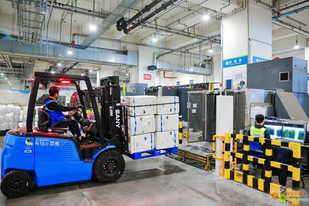

某大型物流转运中心:该中心日均处理包裹超5万件,原先采用人工扫码和手持RFID设备,存在漏读、效率低、数据延迟等问题。引入斯科信息RFID流水线通道门后,部署在卸货口和装车口的关键节点。包裹经过通道门时自动批量识别,每小时处理能力超过2000箱,识别准确率达99.9%以上。同时,异常报警功能帮助及时发现并处理包裹遗漏,数据与WMS实时同步,库存准确率提升至99.5%,分拣效率提高40%,人力成本降低30%。投资回收期约为14个月。

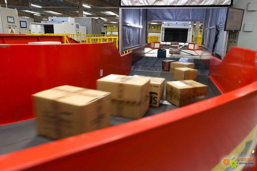

某电商区域分拨中心:面对大促期间订单暴增的压力,该中心采用斯科信息RFID流水线通道门配合自动化分拣线。通道门的多标签批量读取能力使得包裹无需停机即可完成信息采集,配合红外触发判断流向,显著降低了错分率。系统上线后,包裹处理时间缩短25%,客户投诉率下降50%。
