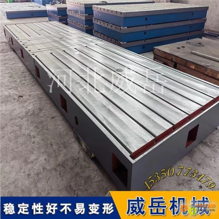

很多用户选购发动机试验铸铁平台时,会习惯性以台面厚度判断平台刚性,认为厚度越大结构越好。实际上,平台整体刚性是板面厚度、筋板结构、材质密度、时效工艺共同作用的结果,单纯加厚板面并不一定能提升整体使用性能。理清厚度与加强筋的作用逻辑,可避免盲目加价采购,合理匹配台架工况。
台面厚度主要影响静态承载能力与局部抗压性能。较厚的板面可以承受更大的单点载荷,减少工件、设备直接施压带来的局部凹陷,适合重型设备直接落地、局部集中承重的工况。厚度不足的平台,单点重压容易出现板面轻微变形,影响局部平面状态与设备贴合度。
加强筋结构决定平台整体抗弯、抗振、抗形变能力,对动态工况影响更大。发动机台架属于动态震动工况,持续扭矩冲击、高频震动会持续拉扯、晃动平台结构。均匀排布的加密筋板,可以将局部受力快速分散至整体台面,降低形变幅度,结构震动,提升整体稳定性。筋板高度、厚度、间距布局合理,整体结构整体性更强。
行业常见误区是厚板面、薄筋板的缩水结构。这类平台静态承重看似足够,但动态工况下整体刚性不足,震动衰减慢、共振明显,长期运行容易出现整体翘曲、基准偏移。反之,板面适中、筋板加密加厚的结构,整体受力均匀、抗振性能优异,更适配发动机测试工况。
时效工艺是刚性稳定的保障。无论板面与筋板参数如何,未经过规范时效处理的平台,内部残留应力会在后期使用中缓慢释放,导致台面变形、结构跑偏。正规工艺通过静置、回火处理,释放铸造应力,让结构状态稳定,保障刚性长期一致。
选型匹配原则清晰:静态重载看板面厚度,动态震动看筋板结构。发动机台架以动态工况为主,优先保证筋板结构合理、整体成型规范、时效处理到位,再匹配合适板面厚度,即可达到优良刚性表现,无需盲目追求超大厚度。
