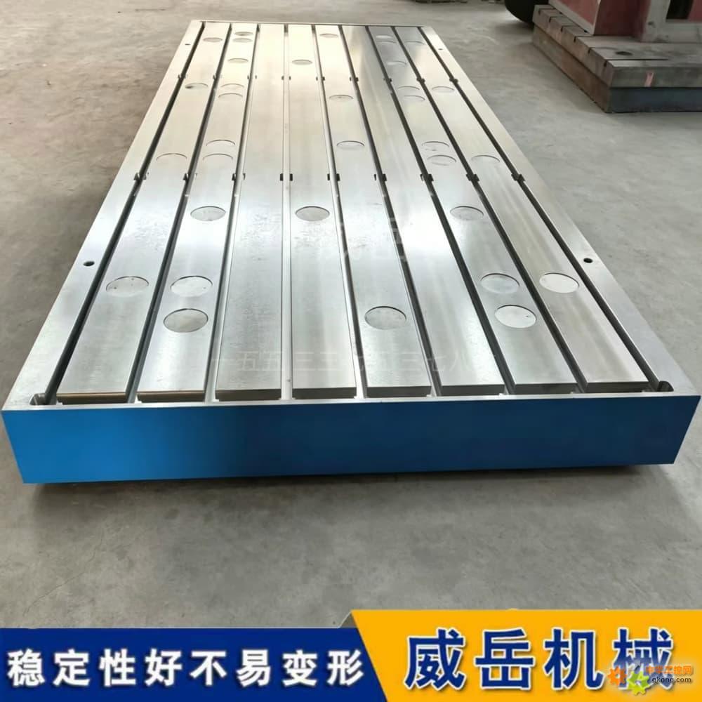

三、确定T型槽参数
T型槽是铸铁底板的灵魂,参数选对了,用起来才顺手。
1. 槽口规格:根据大夹紧力选。M10以下的螺栓选12mm槽口,M12-M1614-18mm槽口,M20以上选22-28mm槽口。
2. 槽间距:精度要求高、工件小,选100-125mm间距;一般用途选160-200mm间距;重型载荷选250mm以上间距。
3. 布置形式:大多数情况选平行槽就行;需要两个方向定位的选十字槽;特殊需求才选网格槽。
四、材质选择
铸铁底板的材质主要是灰铸铁,牌号有HT200HT250HT300等。
- HT200:普通灰铸铁,适合一般用途,价格便宜。
- HT250:高强度灰铸铁,强度和耐磨性更好,适合精度要求较高的场景。
- HT300:高强度灰铸铁,性能更好,价格也更高,适合高精度、重载荷场景。
好的还有球墨铸铁和蠕墨铸铁,性能更好,但价格也贵很多,一般场景用不上。
