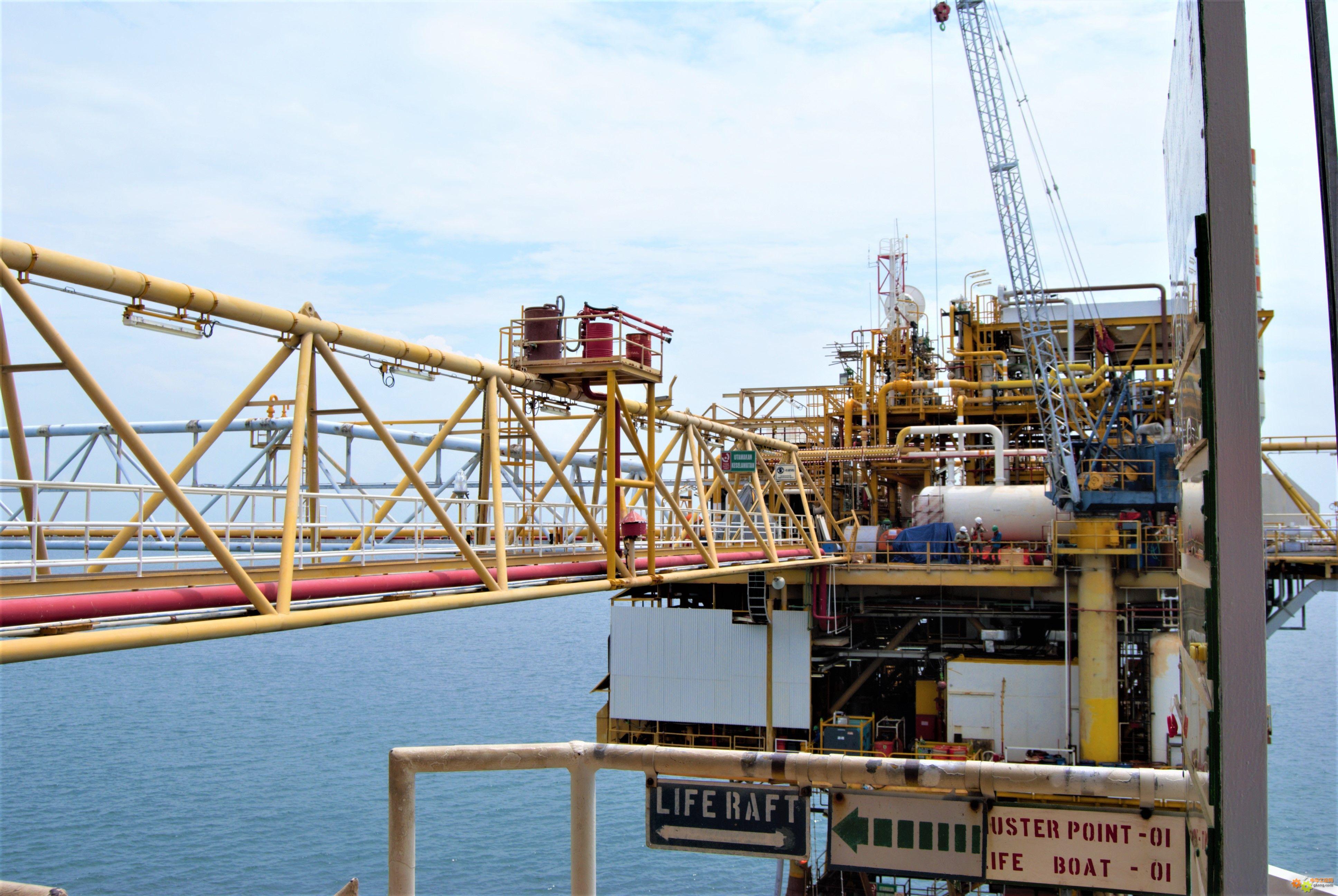

客户是一家做海上石油勘探的公司,计划在水下1000多米的位置部署蓝牙传感器,地面甲板有一套自研的数据采集App,专门用来连这些传感器读数据。问题就在这里——这个App只支持蓝牙,代码不开放,也无法修改。而水下到甲板,足足有一千米的距离。

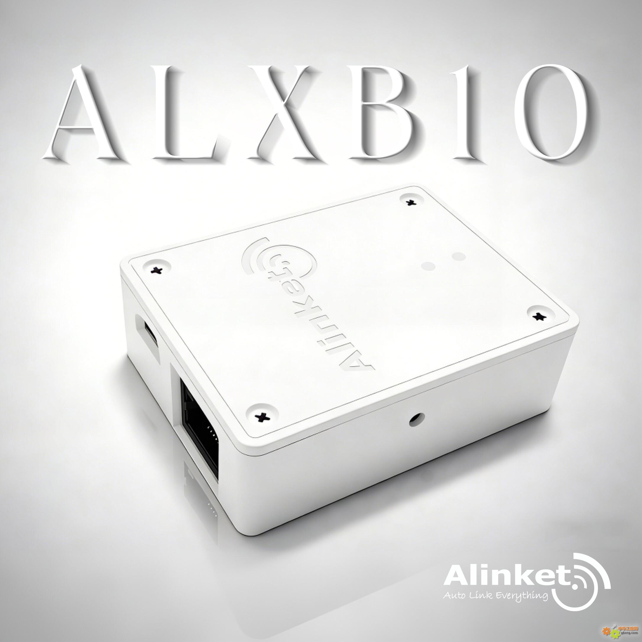

ALXB10-EBLeadar绑定在水下靠近传感器的位置。它的工作是主动扫描周围的蓝牙设备,跟传感器建立连接,把蓝牙数据转成以太网信号,通过水下已有的光纤或网线往上传。
ALXB10-EBDeputy连接在甲板控制站这边。它接收从EBLeadar传来的数据,然后在本地重新模拟出蓝牙信号。操作人员打开自研App,手机或平板"看到"的就是传感器的蓝牙广播——跟设备就在眼前没有区别。
整个链路对两端完全透明。通过App看不到经过了什么,传感器也不会因为对端在一千米之外而发生数据丢包。数据原样透传,不做任何解析,全程端对端加密。App代码改动,传感器固件也不需要做任何改变。

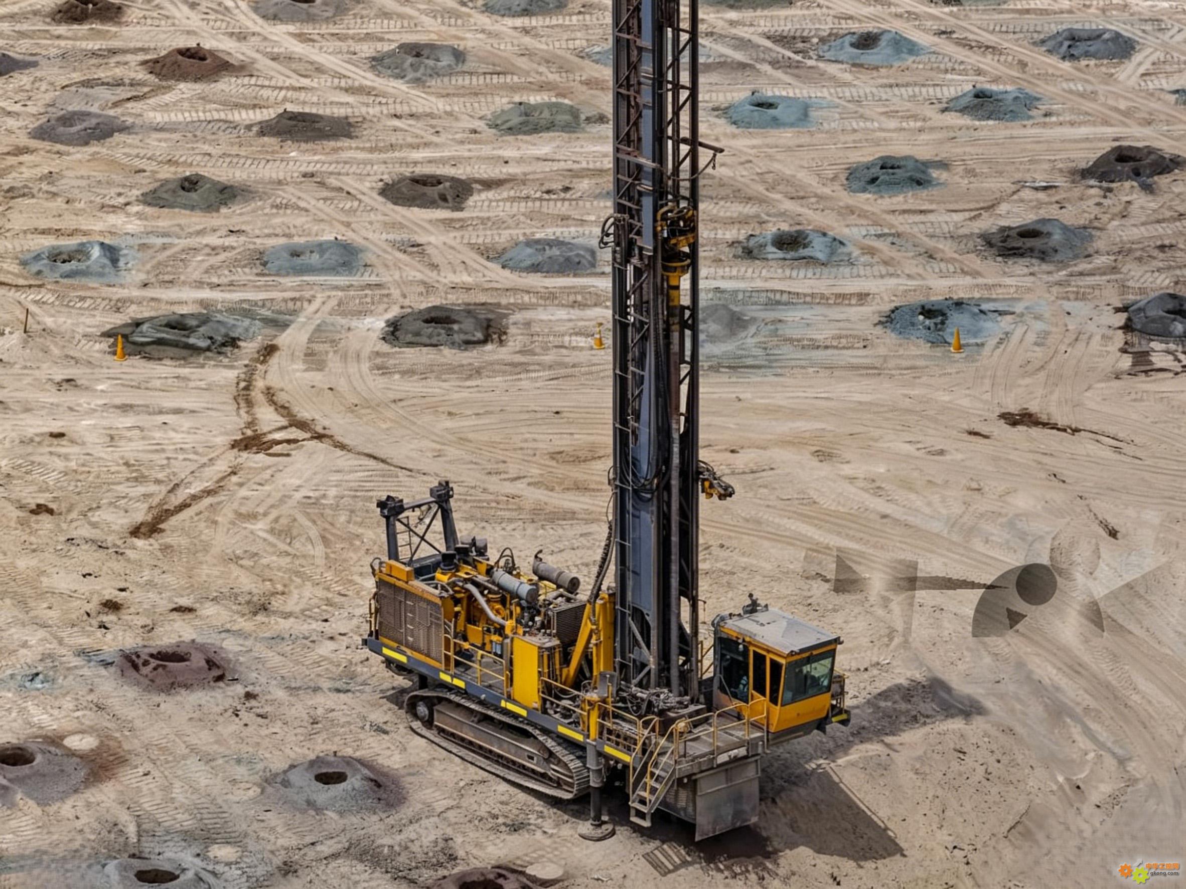

钻井现场——测斜仪跟着钻头下到几百甚至几千米的井下,地面要实时读姿态数据来调方向。现在EBLeadar随设备下井,地面工控机接EBDeputy,原厂软件照常用。

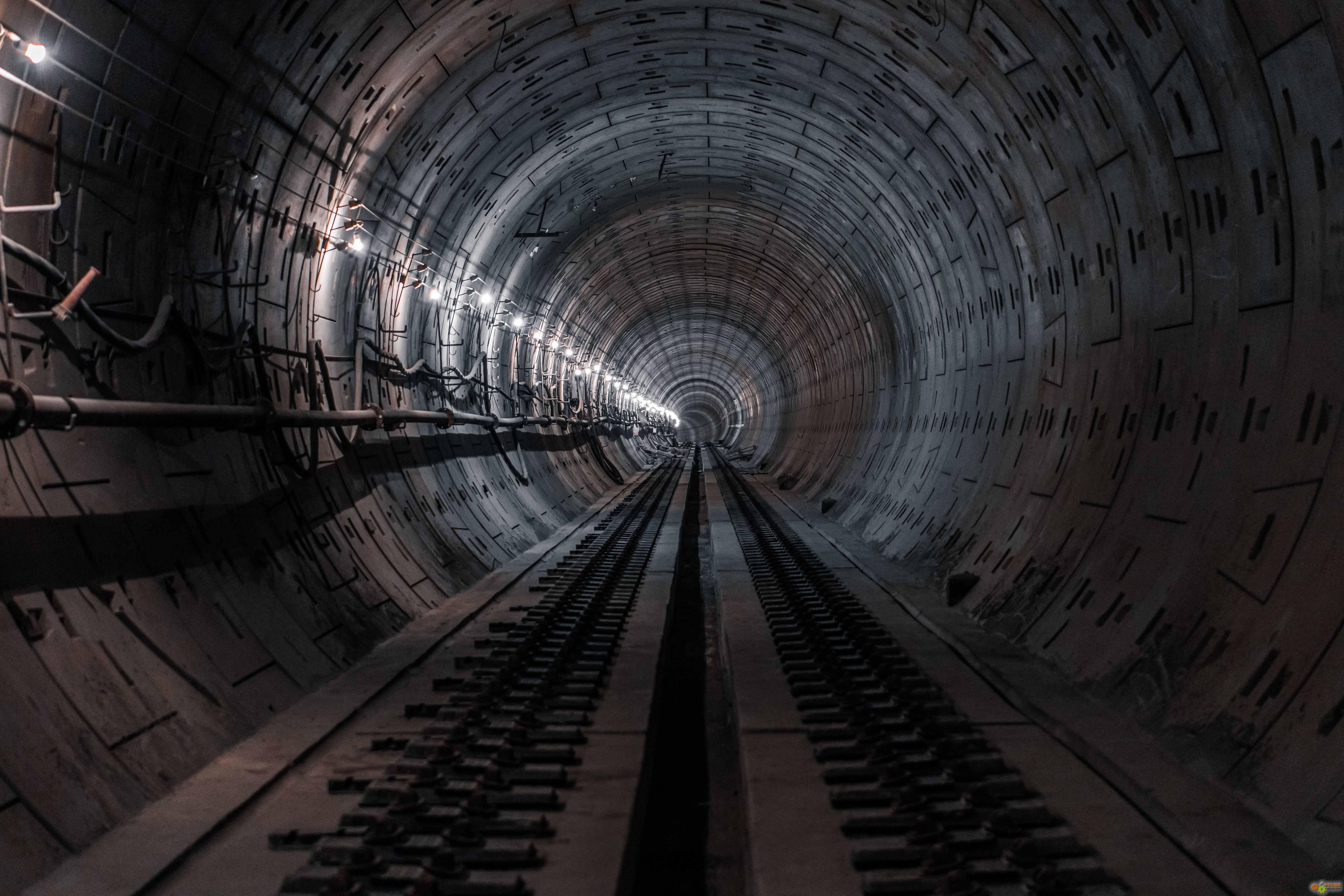

大坝隧道监测——传感器埋在混凝土里头,不可能让人每次都进廊道。监控中心光纤接EBDeputy,工程师在外面用平板就能访问。

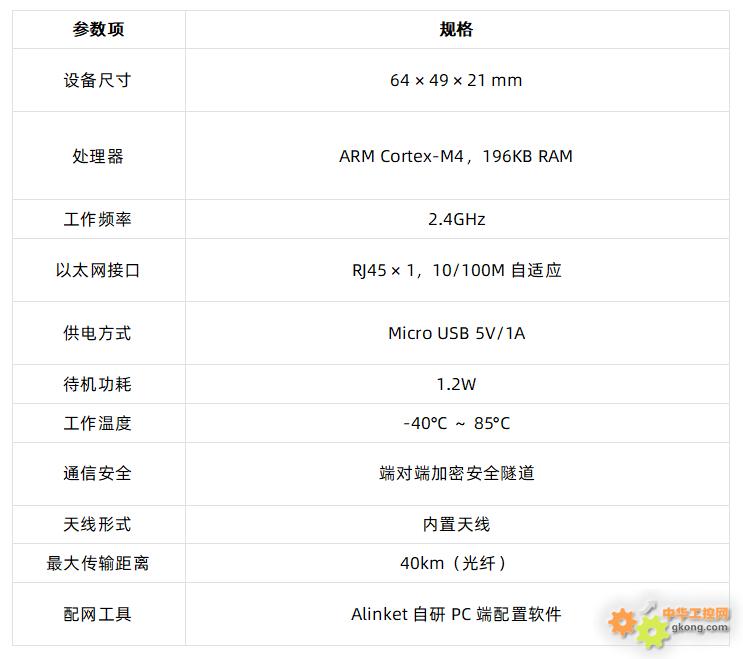

产品核心参数
ALXB10-EBLeadar 与 ALXB10-EBDeputy的硬件规格完全一致,两款设备硬件规格一致,根据部署位置决定哪台做哪端。具体参数见产品规格表。
