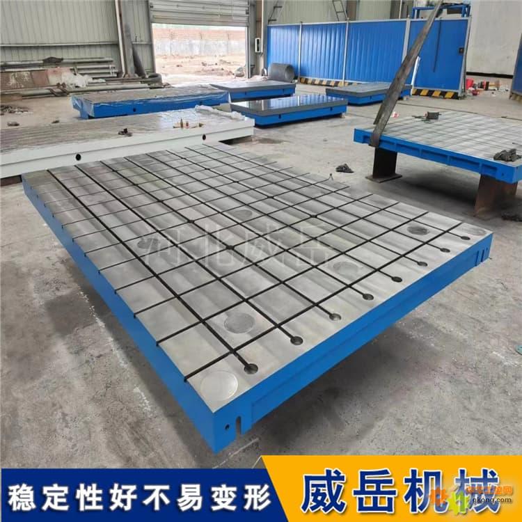

发动机试验铸铁平台的长宽、高度、整体尺寸规格,是设备布局规划、工况稳定运行、后期功能拓展的基础前提。尺寸选型不合理,会直接影响整套台架的使用效果与使用寿命。台面尺寸偏小,会造成试验设备摆放拥挤、工装支架相互干涉、设备固定点位不足,无法满足多工况调试需求;尺寸过大则会造成试验室场地资源浪费、采购预算冗余,性价比大幅降低。结合试验机型大小、整套台架设备布局、常态化测试工况、长期迭代需求科学选型,才能让平台适配试验室使用场景,稳定支撑各类发动机试验工作有序开展。
尺寸选型首先要贴合整套台架的设备整体布局需求。单组标准发动机测试台架,需要同时容纳发动机主机、测功机设备、连接联轴器、安全防护支架、进出水辅助管路、传感器工装等全套配套设备,同时需要预留充足的人员操作空间与设备检修位置。如果台面长度、宽度不足,设备摆放间距过小,设备运行产生的震动会相互干扰,易引发共振问题,同时管路布置、设备拆装、日常检修的操作空间受限,直接影响试验工作效率。针对多机型轮换测试的工位,需要适当加大台面尺寸,预留充足的工装切换、设备调整空间。
尺寸规格需匹配功率等级与载荷需求。中小功率发动机设备自重轻、动态载荷小,常规尺寸平台即可满足需求;500kW及以上大功率机型,设备自重、冲击载荷、震动幅度更大,需要更大台面尺寸与加厚结构,保证受力分散均匀,避免局部集中承重引发形变,适配满负载耐久试验。
高度选型影响隔震与调平效果。平台高度过低,底部筋板空间不足,刚性与吸震能力偏弱;高度过高则上移,稳定性下降。常规发动机台架选用标准高度平台,搭配可调垫块,可兼顾刚性、稳定性与调平便利性,适配绝大多数试验室工况。
预留迭代余量是长期选型关键。试验室机型更新、测试方案升级较为频繁,选型时不宜刚好贴合当前设备尺寸,需预留一定槽位与台面空间,方便后期新增工装、切换机型、拓展测试项目,避免短期内因尺寸不足重新更换平台。
尺寸适配是平台稳定运行的基础前提。结合设备尺寸、功率工况、场地空间、迭代需求综合选型,不盲目偏小、不冗余浪费,让铸铁平台完全撑得起试验工况、设备布局与长期迭代需求,保障试验室稳定运行。
