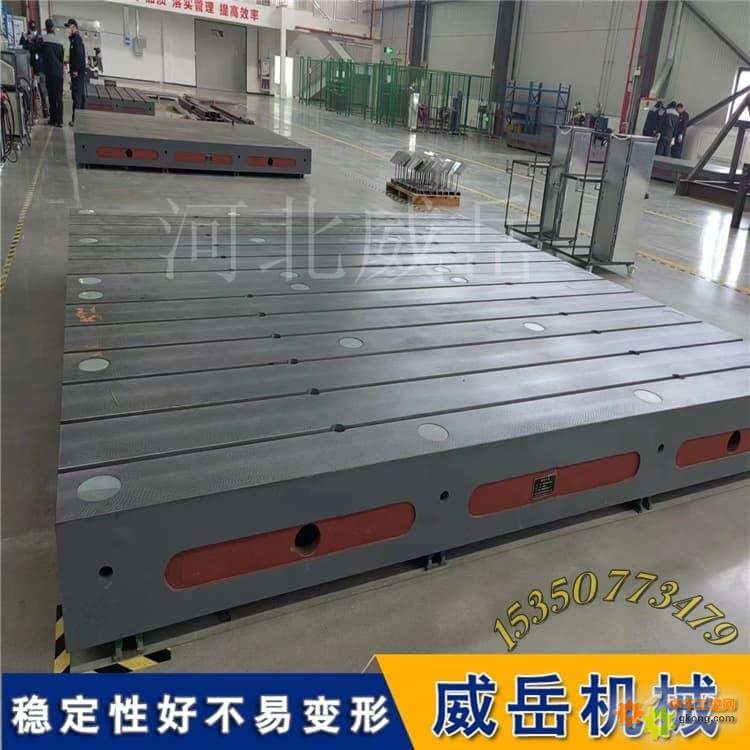

很多试验室存在预算缩减需求,需要压缩采购开支,但不能降低平台整体承载能力,保障大功率耐久测试工况稳定。通过优化非核心配置、简化冗余工艺、合理调整尺寸三类方式,可在承重标准不变的前提下压缩采购预算,全程不缩减材质、筋板、时效等决定承载能力的核心工艺。
,简化台面加工标准,承重相关结构不变。承载能力由铸铁材质 、筋板结构、时效工艺、台面厚度决定,台面铣磨加工仅影响基准平整程度,不改变承重性能。研发标定、NVH测试工位需要多层铣磨精细台面,而耐久老化、粗工装调试工位,可更换常规粗加工台面,铣磨工序减少,采购成本下降,整体承载吨位保持不变。仅非核心加工工序简化,承载相关结构完整保留,完全满足重载动态工况。
,优化T型槽开槽布局,减少开槽加工面积。完整贯通满槽平台加工工时更高,预算充足、多机型频繁切换试验室适用;固定单一机型、工装布局长期不变的工位,可减少槽道数量,仅在设备固定区域局部开槽,其余保留实心台面。槽体开槽属于后期机械加工,不改变平台整体浇筑承重结构,筋板、厚度、材质无缩减,承载能力不受影响,开槽面积减少直接降低加工费用。
第三,优化平台整体尺寸,冗余余量。部分采购人员为预留空间盲目加大长宽尺寸,平台整体自重、浇筑原料增加,采购成本上升。核算设备占地、检修操作空间,选用刚好适配工况的尺寸规格,不额外预留大面积冗余台面,浇筑原料用量减少,预算下降。台面厚度、底部筋板结构完全按照目标承载吨位设计,承载标准不受尺寸缩减影响。
第四,调整涂装防护层级,适配车间环境。干燥无尘试验室,可简化表层面漆涂层层数,保留底层防锈底漆与磷化基础防护,基础防锈能力达标,不影响平台结构与承重;潮湿多油污车间保留完整多层涂装,避免锈蚀侵蚀基材。涂装属于表层防护,与内部承载结构无关,可按需简化压缩成本。
核心底线不可压缩:铸铁原料材质、底部筋板厚度与排布、多重时效去应力、台面承载厚度四项直接决定承重的工艺不能缩减。仅调整加工、开槽、尺寸、涂装四类非核心配置,即可实现预算减半,同时保持平台承载标准不变,适配预算有限但需要重载工况的试验室。
