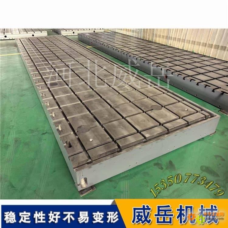

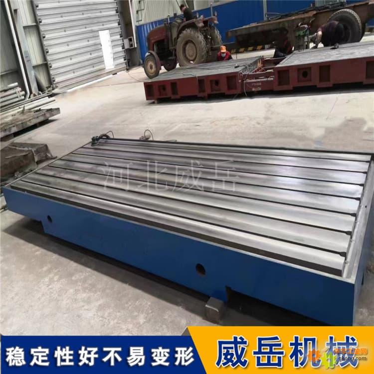

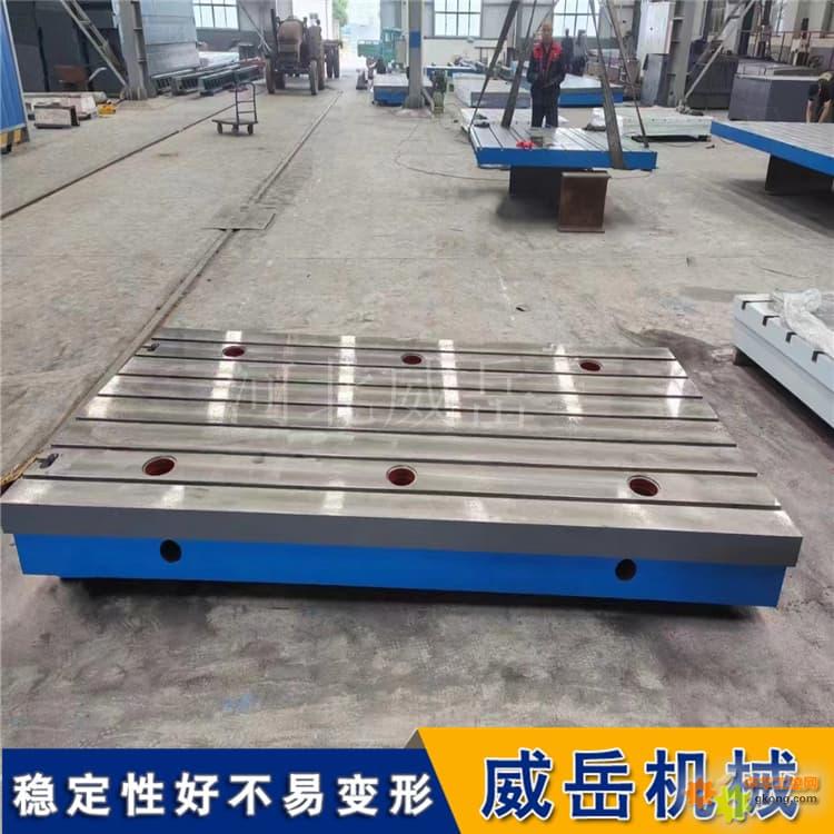

电机试验平台本身只是一个承载基础,需要和测功机、传感器、数据采集系统配合才能完成测试。
测功机是给电机施加负载的设备。常见类型有磁粉测功机、电涡流测功机和电力测功机。磁粉和电涡流测功机通过消耗电能转化为热能来加载。电力测功机可以把测试产生的电能回馈电网,适合长时间耐久测试。
扭矩传感器安装在电机和测功机之间,测量电机输出的扭矩。转速通过编码器或者光电传感器测量。功率分析仪采集电压和电流信号,计算输入功率和功率因数。
所有这些设备都安装在同一个铸铁平台上,保证它们之间的同轴度。如果安装基准不统一,测出来的数据就会有偏差。
选型时关注什么参数
选电机试验平台,主要看几个参数。精度等级根据测试要求来选,常规出厂检测用1级,平面度0.05mm/m,研发测试用0级,平面度0.02mm/m。台面尺寸根据被测电机和配套设备的外围尺寸确定,四周留出操作余量。承载能力把所有设备的静态重量加起来,乘以1.2到1.3的系数,再对照平台的额定承载。T型槽规格根据电机底座的安装螺栓尺寸来选。
