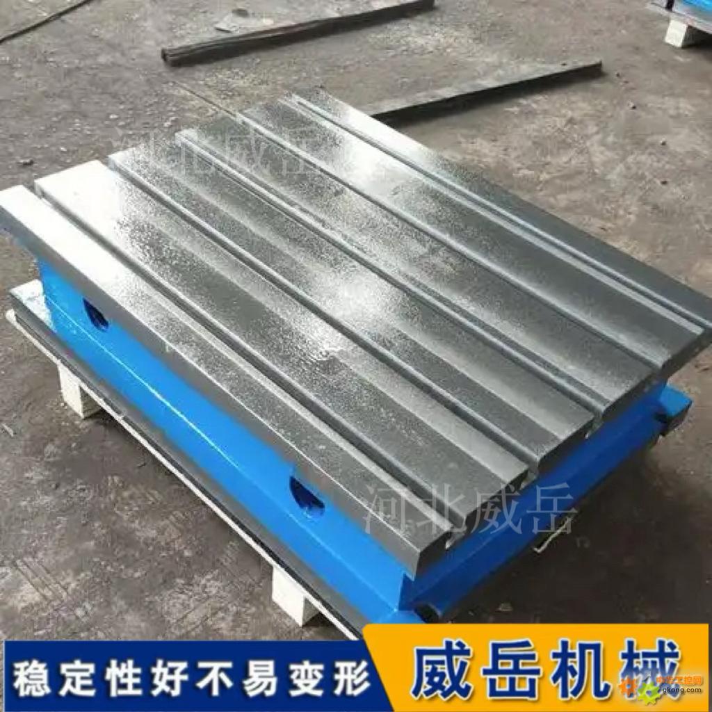

硬抗重载,软吸震动——铸铁校平平台的“刚柔兵法”
铸铁校平平台的核心优势在于,它提供了一个相当稳固、高精度且长久耐用的基准平面,专门用于解决金属工件在加工后出现的弯曲、翘曲等变形问题。
与普通钢板台面相比,它的优势是“降维打击”式的。普通台面在长期敲击、重压下容易凹陷变形,反而会放大工件的缺陷。而铸铁校平平台则能从根本上提供一个稳定可靠的作业基础。
它的突出优势具体体现在以下几个方面:
超的强刚性,稳如泰山
一体浇筑:平台采用高强度灰口铸铁(如HT200-300)整体浇筑成型,内部结构均匀致密,刚性和抗形变能力相当强。
科学结构:内部设计了网格状加强筋板,能有效分散重压,避免应力集中,即使是承载大吨位重型工件也坚固可靠。
天生减震,抑的制干扰
这是铸铁材质独的有的“天赋”。其内部的石墨组织结构,赋予了平台优异的吸震、减震性能。在进行敲击、冲压等校平作业时,它能有效削弱震动干扰,维持工件和平台的稳定,保证每一次校正的基准统一。
 精度稳定,历久弥新
严苛时效:为消除铸造内应力,平台会经过两次人工退火(600℃-700℃) 或长达2-3年的自然时效处理。这保证了平台在长期使用中不会发生隐性变形,精度相当稳定。
精的密加工:工作面经过精刨或刮研工艺处理。刮研不仅保证了平面精度,还能形成微小的储油槽,有利于润滑和长期精度保持。
精度分级:平台精度分为0级、1级、2级、3级,数字越小精度越高,可按需选择。
超的强耐磨,寿命长久
高硬度的材质:工作面硬度可达HB170-350,非常耐磨。
耐久抗造:能轻松应对工件反复拖拽和工具的频繁接触敲击。即使表面出现磨损,也可通过重新刮研来恢复精度,设计使用寿命相当长。
维护简便:日常只需做好清洁和防锈养护即可。
功能强大,一机多用
它集多种功能于一身,是名副其实的“多面手”:
精校平:作为标准基面,对变形的工件、模具进行矫正。
划线检测:作为精加工的基准平台,用于钳工划线、尺寸校验和精度检测。
固定工装:台面可搭配T型槽螺栓、夹具等快速固定工件。
设备装配:可作为机床等设备的安装基座。
规格灵活:支持非标定制,大型平台还可通过无缝拼接方式扩展工作面。
总结
总而言之,铸铁校平平台的突出优势在于,它将相当高的刚性、天生的减震性、持久的精度、超的强的耐用性以及强大的功能性融为一体。它不仅是解决工件变形的“特的效药”,更是提升车间整体作业效率、保障产品质量的可靠投资。
