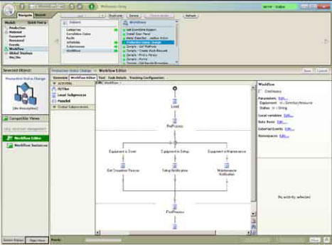

Workflow 授权环境。Proficy Workflow无需IT资源,具有授权的用户修改工作过程管理系统
并实现快速的生产改善。

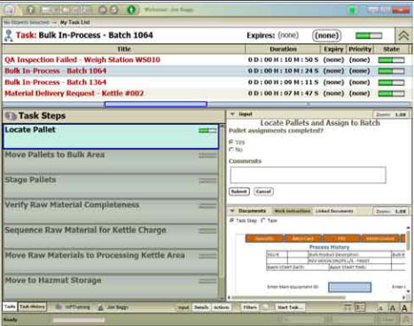

Workflow 任务客户端。Workflows 能够建立基本任务,如要求操作员每小时检查罐的容量,
管理完整的生产过程,在 ERP 和 MES 系统间传递数据。

记录和执行过程——使工作流数字化 —— 改进、消除和自动管理步骤。工作流将记录日期/时间和谁执行工作,关闭回路,以便通过真实 数据改进过程。
使用案例 2——管理生产规范
对规范的更改可以触发工作流,工作流将发送更改命令,通过许多验证程序,例如:品质管理程序,然后发送至生产管理程序,以便通过最后的审批并发布通知。

除了加强工厂的任务管理以外,工业级的Workflow也可以提供决策指导。这些决策指导通过故障检测树建立经验判断目标从而帮助企业避免操作上的不规范。工业级Workflow 能够帮助企业训练新员工,使之快速掌握正确的操作。 系统会提示操作员输入或寻求其他方面的帮助。 Proficy Workflow帮助管理过程,指导操作员采取正确的操作方式。
使用案例 7 ——生产线、单元设备的初始化
Workflow指导设备的初始化。系统提示设备的初始化指令,提供设备文档以及记录操作员完工时间以推进工序的完成。

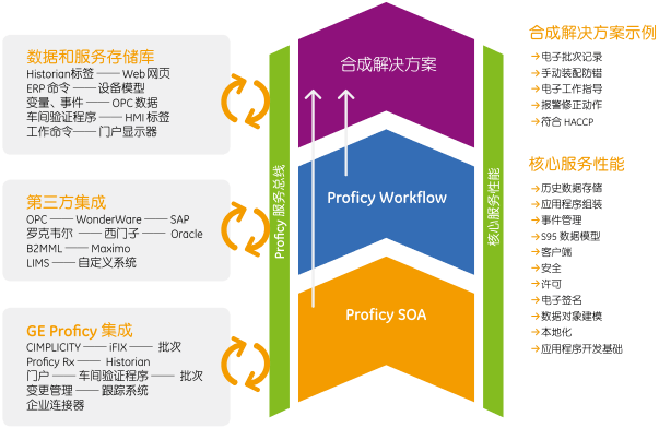

Proficy SOA 启用合成解决方案
Powered by Proficy SOA
工业级的面向服务架构(SOA)
• 集中的配置和管理环境
• 多样化的客户端和第三方主机
• 实时服务总线
• 第三方和老系统集成软件的服务提供者接口
• 全局数据和服务储存库
• 角色安全
• 事件服务
• 诊断服务
• 对象关系持久引擎
• S88/S95 数据模型
• 应用程序开发基础
