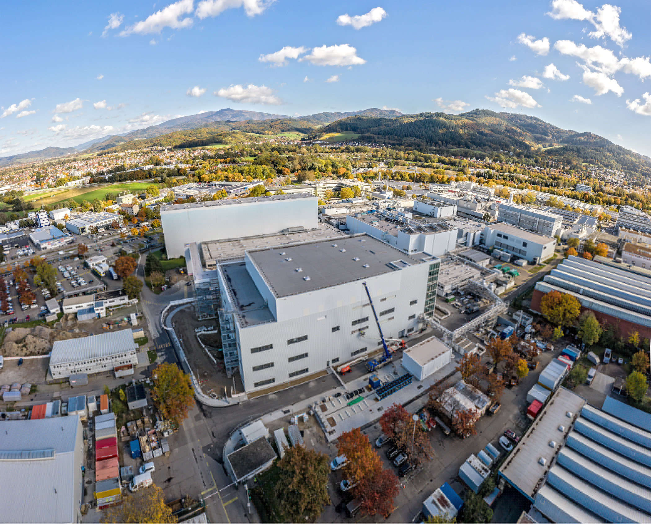

  • 辉瑞的新建高防护工厂是世界上现代化和可持续的工厂之一,其环境控制方面的能耗比传统工厂降低了40%
  • 采用特殊的防护理念,由西门子楼宇服务(Building Services)解决方案进行监测和控制,提升员工在处理高浓度原料方面的安全性
  • 西门子技术通过Desigo CC平台集成楼宇和生产数据
辉瑞制药公司在德国弗莱堡全新建立了一家高防护工厂。通过部署西门子技术和服务,辉瑞弗莱堡工厂成为同类工厂中更为现代化和可持续的工厂之一。该工厂预计每年可生产多达70亿片药片并出口至180多个国家。工厂采用创新的防护概念,由西门子楼宇服务(Building Services)解决方案进行监测和控制。该解决方案有助于确保员工安全,使工厂环境控制系统的能耗较传统工厂降低40%。
楼宇管理平台Desigo CC是该工厂智能楼宇基础设施的关键技术。作为中央控制中心,该平台集成了多个系统和多台设备,助力实现过程自动化。Desigo CC可以支持多系统间的通信与协作,采集生产过程和楼宇数据并集中实现可视化。
“通过部署信息通信技术,辉瑞弗莱堡工厂的全部设备和生产过程都实现了智能联网。凭借这一优势,该工厂提升了生产灵活性和生产速度,同时降低了能耗。”辉瑞弗莱堡工厂运营和制造高级经理Gunther Bechmann表示,“双方基于这一项目的建设性合作,再次夯实并深化了辉瑞与西门子多年来建立的良好合作关系。”
高防护工厂的设计是为了安全生产含有高浓度成分的药物,这些成分的处理需要非常谨慎。在辉瑞弗莱堡工厂,西门子楼宇服务解决方案采用特殊防护设计进行监测和控制,并将配电、通风、空调和供暖等多个功能集成到同一平台。在高防护理念及相关技术的支持下,辉瑞可以生产职业暴露四级(OEB4)类别的药物,而员工仅需要穿戴OEB3级别的防护服即可确保安全。这种创新设计可实现最优生产条件,且在最大限度保证员工安全的同时提高生产效率。
“我们与辉瑞弗莱堡新工厂项目的合作很好地展示了如何利用智能技术和服务组合实现期望的成果,即使是在速度、质量保证和安全性方面都不容妥协且极具挑战性的制药行业。” 西门子智能基础设施集团解决方案与服务首席执行官Dave Hopping表示,“基于双方的合作,辉瑞弗莱堡工厂成为速度更快、更灵活且更具竞争力的工厂,同时也是超现代化、可持续制药生产领域的标杆项目。”
通过将楼宇管理平台Desigo CC与可扩展过程可视化系统SIMATIC WinCC相结合,生产相关的数据可以在生产系统和可视化系统之间交换。来自楼宇管理平台的生产相关数据被传输到数据采集与监控(SCADA)系统,而来自其他生产系统的信息可以传输到Desigo CC平台,并用于楼宇自动化系统中的预测控制功能。
得益于这种连接的建立,中央管理系统可以使用楼宇管理数据,同时可以随时从各个生产区域访问这些数据。数据联网和可视化的实现使智能控制各个区域的气流和温度成为可能。这使得辉瑞弗莱堡工厂在环境控制方面的能耗比传统工厂降低了40%左右。
