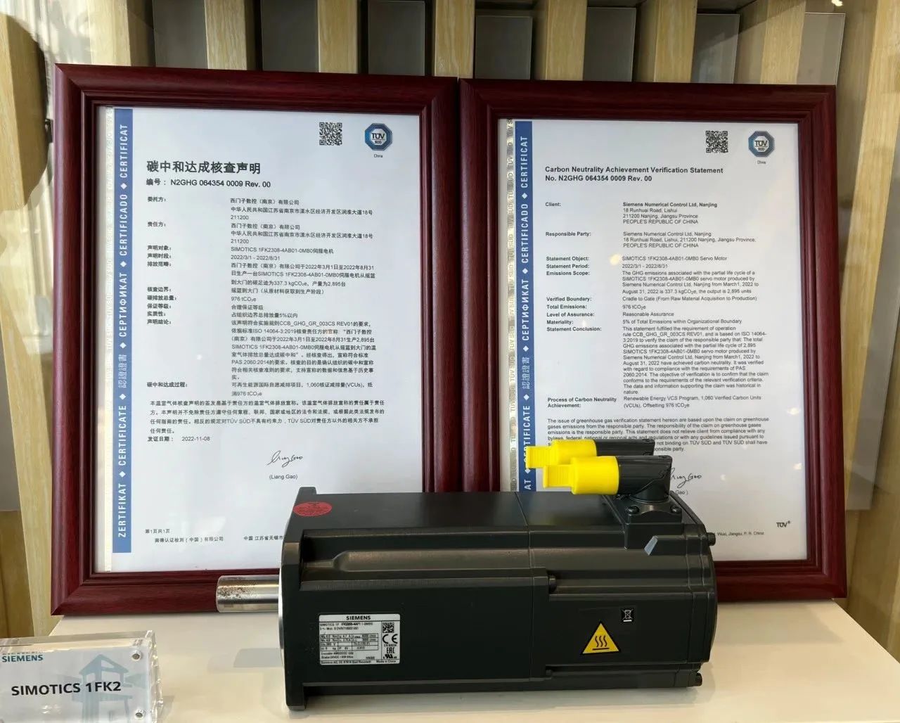

2022年11月进博会期间,西门子SIMOTICS 高性能永磁同步电机获得“碳中和达成核查声明”,成为SNC新工厂首款“碳中和产品”。
“碳中和产品”——西门子SIMOTICS 高性能永磁同步电机

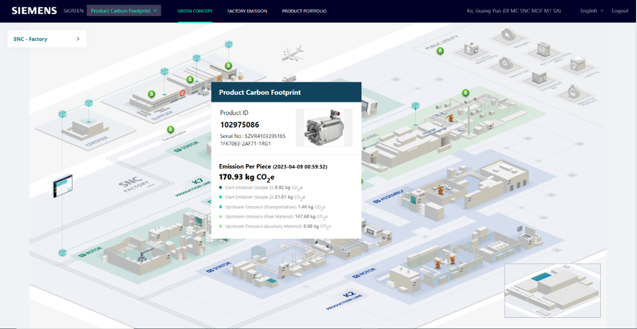

SNC新工厂部署了西门子碳足迹可信精算与追溯解决方案SiGREEN。利用能源管理、工业边缘计算等创新技术和在生产制造中积累的数字化经验,SiGREEN可以支持工厂精准计算并追溯产品在生产制造过程中的碳排放数据。
此外,团队还帮助包括大同齿轮传动(昆山)股份有限公司和江阴华新精密科技股份有限公司在内的供应商伙伴同样部署了SiGREEN解决方案,基于区块链技术构建加密信任网络,实现 “从摇篮到大门”的产品全生命周期碳足迹透明化。
通过对SIMOTICS 高性能永磁同步电机的碳足迹追踪与分析,团队发现,定子加工环节的耗能大、碳排放高,有较大优化空间,因此便有了从浸漆到滴漆的工艺创新。
SiGREEN让产品碳足迹的精准计算与追溯成为可能。

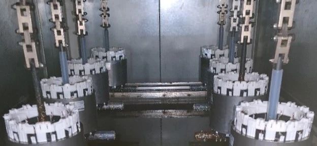

在原先的浸漆工艺中,漆罐内装入树脂绝缘漆,随着树脂上升,吊起的定子被完全覆盖,之后树脂下降。后续再进行三次加热促使树脂凝胶与固化,由此构成了完整的定子浸漆工序。其中,树脂流进与流出的过程会造成浪费。此外,多次的加热与固化工序复杂,占地面积大,且耗时耗能。
浸漆工艺

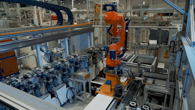

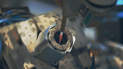

那么,改进后的滴漆工艺是怎样的存在呢?首先将定子精确固定,在西门子工控系统与工业机器人的配合下,机器人能够将树脂滴嘴挪到所需位置,让树脂一滴一滴填满整个定子,从而大大减少了树脂浪费。不仅如此,滴漆工艺仅需加热一次,且采用电感加热,速度快、耗能少,碳排放也随之降低。
滴漆工艺
从浸漆到滴漆,一项工艺改进带来了四重显著效果:该生产单元的占地面积从191平方米减少到35平方米,生产一个定子所需要的时间由540分钟缩短至32分钟,所消耗的电量由2.58千瓦时降至0.25千瓦时,碳排放由2.68千克降至0.26千克。

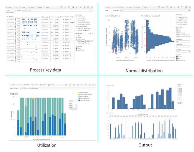

对于滴漆这一全新尝试,SNC新工厂希望动态跟进其工艺参数,并与同样在进行工艺开发的德国工厂进行实时的参数对比,以全面了解滴漆设备的效果。因此,团队在该生产单元还部署了西门子工业物联网即服务解决方案 Insights Hub,将生产过程中的关键参数上传至云系统,进行数据归集、整理和分析。
通过Insights Hub系统界面,工作人员可以看到每一个定子在生产过程中的关键参数,做到全工艺可追溯,并能够实时掌握加工稳定性、设备利用率以及产出情况,从而及时发现问题并做出调整。
生产过程中的关键参数信息一目了然。
