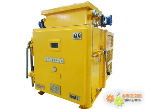

产品介绍
BPBT中压隔爆矢量变频器采用双CPU(DSP+MCU)的控制平台、实现功能算法与性能算法的分离,采用光纤传导驱动,大幅度提高了系统的可靠性和稳定性。
技术特点:
  • 输入电源:三相AC 660V或三相AC 1140V,50Hz;
  • 控制方法:无PG矢量控制、有PG矢量控制、转矩控制、V/f控制
  • 起动转矩:有PG矢量控制0Hz/180%(VC):无PG矢量控制0.5Hz/150%(SVC);
  • 对重负荷实现软启动和软停车,起动电流小,起动速度平稳,对电网冲击小;
  • S形曲线可根据现场工况灵活调整,减少起动时对设备的动张力;
  • 多达27种运行控制及保护,如过流、过压、过载、欠压、缺相、短路等;
  • 可按客户要求选配扩展卡;
  • 可实现多电机同步控制;
  • 采用热管散热、防爆设计。
应用场合
  • 矿井中的带式输送机、乳化液泵站、空压机、煤层气开采、风机、水泵、机油泵、液化气输送站等。
