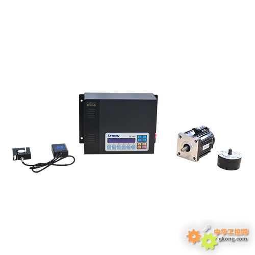

产品特点:
1)  简化机械传动结构,安装维护更加简便,是织机机械式送经系统的升级换代产品。
2)  将张力控制和位置控制功能集成于专用伺服驱动中,减少电气控制层级数,对张力响应更快,补纬精度更高。
3)  人性化的HMI界面,集参数设置、监控、报警等功能于一体,参数设置方便快捷,直观易学。
4)  实时张力控制,经轴半径变化自适应参数修正,张力控制更加平稳、精确,非正常张力的快速保护。
5)  电子送经系统具有停机补偿、启动补偿功能,根据布面情况组合设置补偿参数,有效克服停机档的技术难题。
6)  系统故障时,能主动停止织机,并显示故障类别,确保安全使用和快速诊断。
7)  开放式软件修正控制,根据不同织机进行简单设定即可进行高性能织造。
8)  可广泛适用于各种喷气织机、喷水织机和剑杆织机。
规格参数:
部件
主要参数
送经伺服驱动器
 电源:AC220V  50/60Hz;额定输出功率:0.75KW
送经伺服电机
 额定电压:AC220V;额定电流:2.05A;额定扭矩:2.4Nm;
 最大扭矩:7.2Nm;额定转速3000rpm;
人机界面
 6位8段码LED显示;实时显示布面张力和系统警报;
 方便的快捷键组合可设置和查询更多参数;支持手动模式;
主编码器
 电源输入:DC5V;720ppr;
张力传感器
 输入电源:DC24V;输出:0.0~5.0V;量程:100kg;300kg;500kg;1000kg;可定制;
