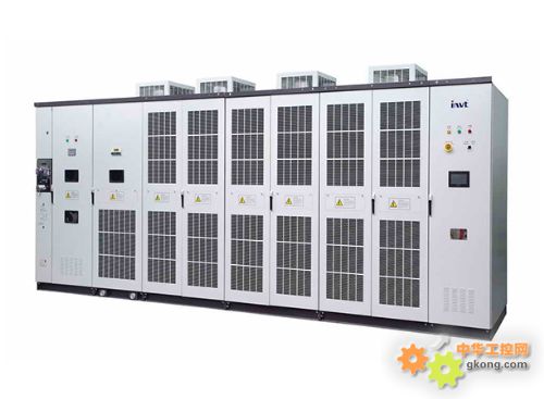

iSVG系列高压静止无功发生器是英威腾公司研发生产的静止型高压动态无功补偿设备,既可补偿无功,也能补偿谐波,属于目前最先进的第三代无功补偿产品。
产品特点
   iSVG系列高压静止无功发生器以IGBT组成自换相桥式电路,通过电抗器并联在电网上,适当的调节桥式电路交流输出电压的相位和幅值,或控制其交流侧电流,就可以使该电路吸收或发出无功电流,实现动态无功补偿。
   iSVG系列产品采用先进的链式拓扑结构,工作稳定可靠,控制系统采用三核数字处理技术,极大提高了装置的响应速度、自我保护和通讯能力。
    iSVG系列产品采用正面维护结构设计,可靠墙安装,极大节约了占地面积,方便设备检修,减少了维护工作量。
技术优势
1、独特的直流电压平衡技术及多电平矢量控制技术,并网电压谐波小于1%
2、精确的电网同步技术和自励启动技术,并网电流无冲击
3、采用瞬时无功理论,响应速度小于5ms
4、采用自主发明专利的谐波补偿处理技术,确保谐波补偿效果最优化
5、光通讯误码识别专利技术,数据处理准确及时
6、补偿功能多样化,具有无功补偿、谐波补偿、稳压补偿、三相不平衡补偿等功能
7、正面维护结构设计,占地面积少,方便维护与检修
规格参数
6kV 1MVA--16MVA
10kV  1MVA--25MVA
35kV  1MVA--25MVA
额定电压:3kV、6kV、10kV、35kV
额定容量:0.5MVA~25MVA
无功补偿范围:额定感性到额定容性动态连续可调
响应时间:≤5ms
功率因数:>0.95
整机效率:≥99%
补偿功能:无功补偿、谐波补偿、稳压补偿、三相不平衡补偿
