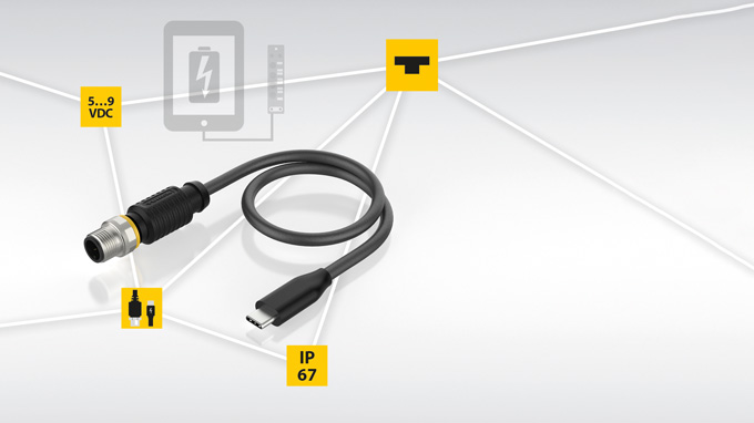

  图尔克推出了坚固耐用的24V M12 - USB 充电电缆,简化了工厂中移动设备的操作和充电过程。
  图尔克推出了一款坚固耐用的工业级充电电缆,该电缆可将 24 VDC 进行转换,转换成5 V 时电流可达到3 A ,转换为 9 V 时电流可达到1.66 A 。该电缆配备坚固的 M12 连接器,防护等级达 IP67,能够在恶劣的生产环境中为平板电脑、笔记本电脑和其他移动设备提供可靠的电源 — 无需额外的230V 插座。这为公司节省了交流电源和适配器的成本,使他们能够轻松地将移动 IT 设备集成到现有的 OT 环境中。
  您的获益
  •无需 230V 交流电基础设施
  •易于集成到现有系统
  •降低适配器和充电器的成本
  •在恶劣环境中具有高可靠性
  直接在现场为移动设备供电和充电
  该工业充电解决方案不仅降低了安装成本,还提高了生产和物流设施的灵活性。用户可以利用现有的 24V 电源直接在现场为移动设备充电或操作。该电缆可以使用标准传感器电缆进行延长,而不会出现电压损失。符合 IEC 61076-2-101 标准的 M12 连接器可确保安全且无误的操作。标准版本的 M12 连接器和 USB-C 连接器现货供应,而针对 M12 至 USB-A 或 USB-C 插座的特殊版本也可以在短时间内进行定制化生产。
  行业
  •汽车行业
  •机械制造行业
  •物流行业
  关键功能
  •直接直流转换:24 VDC 转换为 5…9 VDC,最高可达 3 A
  •实现 OT 与 IT 的物理连接
  •反向极性保护,确保安全运行
  •具有 IP67 防护等级的工业级 M12 连接器
  •紧凑设计,无需外接电
