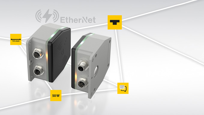

         快速而强大:图尔克的新型以太网多协议耦合器传输功率高达50 W,数据速率高达100 Mbit/s
  图尔克的NIC-Q86电感式以太网多协议耦合器可传输高达50 W的功率,并提供高达100 Mbit/s的数据速率
  图尔克的NIC-Q86-ETH电感式以太网多协议耦合器为非接触式电力和数据传输开辟了可能的应用领域。耦合器在所有以太网协议中传输高达50 W的功率以及100 Mbit/s的全双工无延迟(<1µs)数据。这使得新系统成为移动组件或移动应用程序与机器部件之间的理想接口,以满足高实时性、性能或数据速率要求,特别是当它们通过图尔克的多协议和EtherCAT I/O模块和控制器连接时,这些模块和控制器在Profinet、Ether/IP、Modbus TCP和EtherCAT网络中自动运行。图尔克还继续为IO-Link环境中的应用提供紧凑而坚固的NIC耦合器,具有IO-Link COM3和230.4 kbit/s,功率高达18W。
  您的获益
  •适用于移动或旋转应用中的无磨损连接
  •多协议以太网:可在PROFINET、Ethernet/IP或Modbus TCP网络中灵活使用
  •快速启动:启动时间为450毫秒,可快速更换工具
  快速启动,快速更换工具
  快速启动功能(启动时间:450毫秒)使耦合器能够在频繁更换刀具或循环时间快的生产过程中得到最佳使用。IP65防护、10mm的最大空气间隙和传输以太网协议的独立性相结合,使NIC成为OEM和系统需求不断变化的用户的有效解决方案。耦合器组由主体和客体部分(NICP/NICS-Q86-ETH)组成。这两个部分也可以与任何其他主体或客体部分动态耦合。
  应用:旋转分度台和捡取系统
  耦合器的典型应用领域是移动式负载运输车、旋转分度台、旋转工具或捡取系统。
  行业
  •内部物流或输送系统
  •汽车
  •机械和工厂工程
  •制药
  关键功能
  •能量和数据传输,功率高达50W
  •100 Mbit/s以太网,全双工,延迟<1µs
  •10mm的空气间隙
