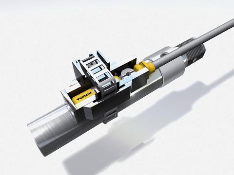

    图尔克的UNT系列磁感应传感器今年又有新型产品发布,大大丰富了磁感应传感器家族。UNT产品能检测所有标准气缸内活塞的位置,它能够代替目前市场上绝大多数T型槽磁感应传感器,而且通过各式各样的安装附件,还能安装于其他外型的气缸上。它具有紧凑小巧的外型,使它能够被安装于任何狭小的位置,是市面上最小的磁感应传感器之一。
    它的安装方式快捷简单,特殊的安装固件和紧固螺丝完美的保证了传感器能够稳固的安装于气缸上,使传感器由外力带来损坏的风险降到了最低。良好的产品性能,大大提高了测量精度,并且具有抗磁场干扰的EMC特性。前端感应面设计,保证了它能够检测到气缸内活塞的任意位置。三线、两线和NAMUR的输出方式,还有独有的增大了检测距离的新版本以及可应用于焊接环境的传感器,给各领域用户提供多样的选择。
    多样的安装附件,UNT传感器能够被安装于各式各样的气缸上,包括T型槽、燕尾槽、圆形和拉杆型气缸等等。通用的磁感应传感器减少了客户使用的传感器种类的数量,降低库存量,快速便捷的安装方式减少了客户调试和安装的时间,为客户带来了巨大利益。
